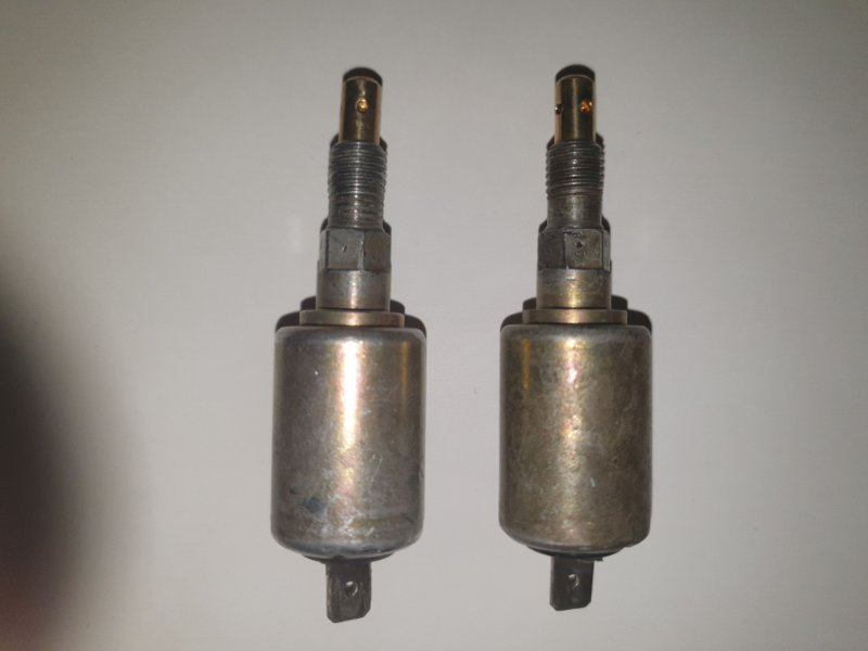

Der Motor meines 3.0 CS reagiert mit steigender Drehzahl, wenn ich mit Bremsenreiniger auf das Abschaltventil sprühe. Das passiert bei beiden Vergasern. Ich vermute daher, dass hier die Vergaser Falschluft saugen. Daher habe ich die Abschaltventil ausgebaut und Fotos gemacht. Ich habe bei einem Ventil auch das Gewinde nachgeschnitten (linkes Ventil auf dem Foto mit beiden Ventilen), in der Meinung ich könnte es dann weiter in den Vergaser hineinschrauben. Aber auch das hat nichts gebracht, die Falschluft blieb. Kann es sein, dass das Abschaltstück (vorne in Messing) zu lang ist, so dass es im Vergaser vorne ansteht und deshalb das Gewinde nicht dichtet? Das gesamte Abschaltventil (inkl. Elektroanschluss) ist ca. 73 mm lang. Der vordere Messingteil ist ca. 9 mm lang.
Ich habe die beiden Ventile jetzt ausgebaut und die Öffnung mit einem Blindstopfen abgedichtet. Allerdings schlägt der Motor beim Abstellen jetzt manchmal kurz nach, was mich stört. Deshalb würde ich gerne wieder die Abschaltventile einbauen. Kann mir jemand die originalen Maße des Ventils nennen?

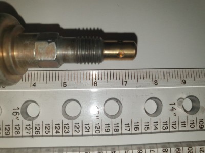

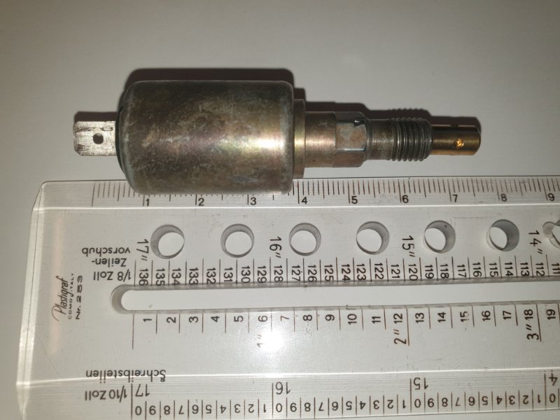

Du mußt wissen,dass deine Fotos eine Ausführung mit langem Vorbau am Ventilkopf zeigen.Das sind Ventile der neueren Generation von INAT 35/40 mit Umgemisch.Zu der Zeit um 1972 wurde eine zusätzliche flexible Abdichtung auf das Gewinde geschoben , die es vorher nicht gab,um die Dichtung vollkommener zu machen.Ich verwende bei meinen Überholungen grundsätzlich Dichtungen,weil es die früher nicht gab, egal ich die kurze oder lange Form Ventil verwende.Es muss nur die Länge der Gummidichtung geändert werden.Wenn Deine Vergaser mal früher überholt wurden,hat der "Spezi" keine Dichtungen verwendet.Die fehlen bei Dir.

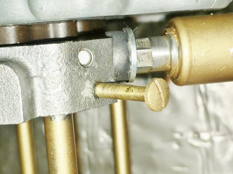

Das Problem mit Dichtung will ich nicht verschweigen: Man darf die LLAbschaltventile max. nur mit unter 1mkp festziehen,weil sonst der Dichtungskopf verbiegt.(Das ist ohnehin über 90% das KO Kriterium für die teuren und nicht mehr neu zu beziehenden Teile)wenn man Gummidichtungen verwendet,muss die Länge so gewählt werden,dass bei Montage zuerst der Gummi am Platinenflansch anliegt, und dann erst der Ventilkopf im Vergaser in Berührung mit seiner Bohrung in der Platine kommt und dann erst die geringe Drehmomentbefestigung erfolgt.
Du mußt Dir den Benzinfluss so vorstellen: es erfolgt ein durch die Gemischregulierschraube für Leerlauf weitergeleiteter Unterdruck in einen Raum der Platine in den der Ventilkopf bündig eingeschraubt ist.Das Ventil öffnet elektrisch über den Zündstrom und der Unterdruck setzt sich vom LL-Abschaltventil in einen zweiten Raum der Drosselklappenplatine über Bohrungen und über weitere 2 Platinen nach oben im Vergaser fort.Dort sind die wichtigen Leerlaufdüsen und Luftdüsen zur Gemischaufbereitung.Das Leerlaufsystem ist bei unseren Vergasern ein extra Bestandteil.Also ein Vergaserteil für sich.Es benötigt also den erforderlichen Unterdruck um Benzin mit Luft im Gemisch auf komplizierten Wegen in die Drosselklappenplatine zu befördern.Wenn in diesem System an einer Stelle falsche Luft durch Ansaugen über eine zu kurze dichtende Gewindelänge kommt,gibt es Leerlaufprobleme,bis hin zu Übergangsruckeln.
Anbei zwei Fotos.Eine Dichtungsinstallation mit einer normalen Scheibe und einer Gummischlauchdichtung passender Länge im montierten Zustand an einem meiner überholten Vergaser.Und ein zweites Foto mit einer Passhüle (original) und zusammengesteckten O-Ringen mit passender Länge.Versuch mal Dein Glück!

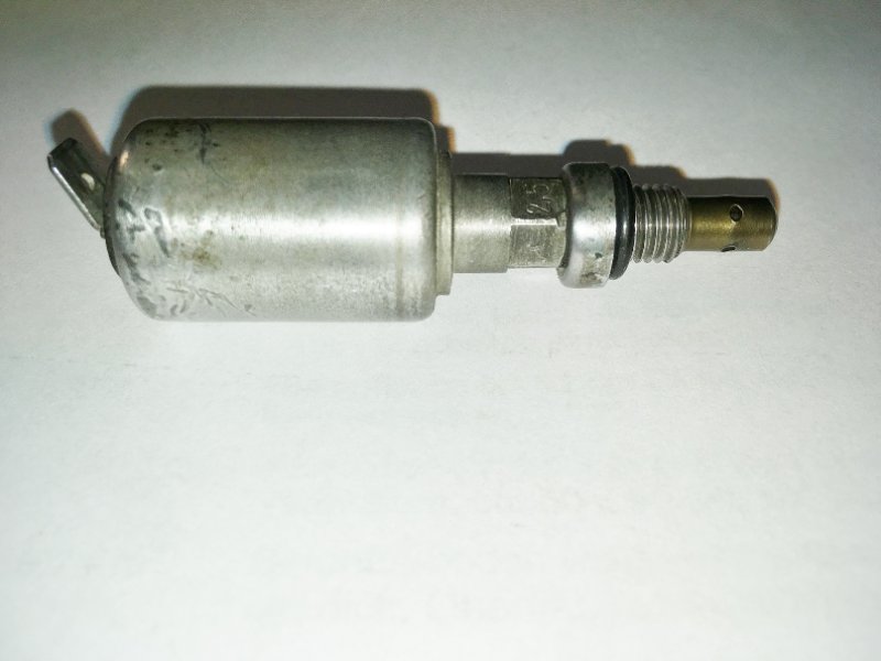

3. Gibt es einen qualitativen Unterschied zwischen den beiden unterschiedlichen Formen der Abdichtungen (aus deinen Fotos)?
Mir persönlich würde die Variante aus Foto-1 (mit originaler Passhülse und O-Ring) besser gefallen, weil ich denke, dass diese besser dichtet?

2) ich habe ein Foto mit "kurzer" normaler Nase weiter oben eingestellt.Das Mass von Gewinde bis Düsenspitze beträgt 9,0 mm. Wenn Du Deine vorh. Ventile verwendest ,so mußt Du wissen,dass nur ein Teil der Gewindelänge im Vergaser greift,weil vorne das Ventilteil eben länger ist und innen der Sitz im Vergasergehäuse gegeben ist . Warum es diese unterschiedlichen Ventile gibt,weiss ich nicht.Du hast weiter oben von Eigenbau geschrieben? Im Übrigen gab es eine Unmenge verschiedener Formen und Maße und vorallem mit unterschiedlichen Bohrungen vorne von Pierburg für div. Kfz.Solltest Du mal das Glück haben ein Ersatzventil am Markt zu ergattern,dann achte darauf, dass die Bohrung vorne mit 2,5 mm stimmt.Das ist dort im Originalteil auch graviert
3)die Abdichtungsformen können verschieden sein.Die originale BMW Lösung ist die mit dem zyl. Gummi in dem Passhülsengehäuse aus Blech.Da musst Du ,wie gesagt, auf die Länge des Gummis achten.Die Lösung mit der Passhülse und den div. hintereinandergeschalteten O-Ringen ist mein Rezept.
Ich verwende selber auch die Lösung (siehe mein Foto) mit der passenden kleinen Scheibe und einem zyl.auf Länge geschnittenen Gummi aus benzinfestem Schlauch,weil es die Passhülsen nicht mehr gibt.Da musst Du eben kreativ werden.
