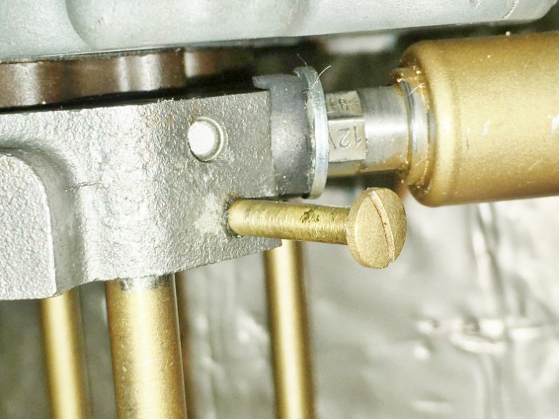

Du mußt wissen,dass deine Fotos eine Ausführung mit langem Vorbau am Ventilkopf zeigen.Das sind Ventile der neueren Generation von INAT 35/40 mit Umgemisch.Zu der Zeit um 1972 wurde eine zusätzliche flexible Abdichtung auf das Gewinde geschoben , die es vorher nicht gab,um die Dichtung vollkommener zu machen.Ich verwende bei meinen Überholungen grundsätzlich Dichtungen,weil es die früher nicht gab, egal ich die kurze oder lange Form Ventil verwende.Es muss nur die Länge der Gummidichtung geändert werden.Wenn Deine Vergaser mal früher überholt wurden,hat der "Spezi" keine Dichtungen verwendet.Die fehlen bei Dir.
Das Problem mit Dichtung will ich nicht verschweigen: Man darf die LLAbschaltventile max. nur mit unter 1mkp festziehen,weil sonst der Dichtungskopf verbiegt.(Das ist ohnehin über 90% das KO Kriterium für die teuren und nicht mehr neu zu beziehenden Teile)wenn man Gummidichtungen verwendet,muss die Länge so gewählt werden,dass bei Montage zuerst der Gummi am Platinenflansch anliegt, und dann erst der Ventilkopf im Vergaser in Berührung mit seiner Bohrung in der Platine kommt und dann erst die geringe Drehmomentbefestigung erfolgt.
Du mußt Dir den Benzinfluss so vorstellen: es erfolgt ein durch die Gemischregulierschraube für Leerlauf weitergeleiteter Unterdruck in einen Raum der Platine in den der Ventilkopf bündig eingeschraubt ist.Das Ventil öffnet elektrisch über den Zündstrom und der Unterdruck setzt sich vom LL-Abschaltventil in einen zweiten Raum der Drosselklappenplatine über Bohrungen und über weitere 2 Platinen nach oben im Vergaser fort.Dort sind die wichtigen Leerlaufdüsen und Luftdüsen zur Gemischaufbereitung.Das Leerlaufsystem ist bei unseren Vergasern ein extra Bestandteil.Also ein Vergaserteil für sich.Es benötigt also den erforderlichen Unterdruck um Benzin mit Luft im Gemisch auf komplizierten Wegen in die Drosselklappenplatine zu befördern.Wenn in diesem System an einer Stelle falsche Luft durch Ansaugen über eine zu kurze dichtende Gewindelänge kommt,gibt es Leerlaufprobleme,bis hin zu Übergangsruckeln.
Anbei zwei Fotos.Eine Dichtungsinstallation mit einer normalen Scheibe und einer Gummischlauchdichtung passender Länge im montierten Zustand an einem meiner überholten Vergaser.Und ein zweites Foto mit einer Passhüle (original) und zusammengesteckten O-Ringen mit passender Länge.Versuch mal Dein Glück!

1) das mit dem "Umgemisch" war nur eine naheliegende Vermutung von mir,weil BMW etwa mit dem Erscheinen vom E9 mit 3,0 l Motor auch die Umgemischvergaser eingesetzt hat.Aber es gab auch eine Anfangsperiode wo die Vergaser der ersten Generation eingesetzt wurden.So wie Deine Vergaser. Die verwendeten LL-Abschaltventile waren aber in jenen Zeiten meines Wissens immer die gleichen.Wenn Du Deine Ventile wieder einsetzen möchtest,allerdings unbedingt mit einer neuen Dichtung,und dann muss auch noch so viel Gewindelänge zum sicheren Greifen bleiben.
2) ich habe ein Foto mit "kurzer" normaler Nase weiter oben eingestellt.Das Mass von Gewinde bis Düsenspitze beträgt 9,0 mm. Wenn Du Deine vorh. Ventile verwendest ,so mußt Du wissen,dass nur ein Teil der Gewindelänge im Vergaser greift,weil vorne das Ventilteil eben länger ist und innen der Sitz im Vergasergehäuse gegeben ist . Warum es diese unterschiedlichen Ventile gibt,weiss ich nicht.Du hast weiter oben von Eigenbau geschrieben? Im Übrigen gab es eine Unmenge verschiedener Formen und Maße und vorallem mit unterschiedlichen Bohrungen vorne von Pierburg für div. Kfz.Solltest Du mal das Glück haben ein Ersatzventil am Markt zu ergattern,dann achte darauf, dass die Bohrung vorne mit 2,5 mm stimmt.Das ist dort im Originalteil auch graviert
3)die Abdichtungsformen können verschieden sein.Die originale BMW Lösung ist die mit dem zyl. Gummi in dem Passhülsengehäuse aus Blech.Da musst Du ,wie gesagt, auf die Länge des Gummis achten.Die Lösung mit der Passhülse und den div. hintereinandergeschalteten O-Ringen ist mein Rezept.
Ich verwende selber auch die Lösung (siehe mein Foto) mit der passenden kleinen Scheibe und einem zyl.auf Länge geschnittenen Gummi aus benzinfestem Schlauch,weil es die Passhülsen nicht mehr gibt.Da musst Du eben kreativ werden.
