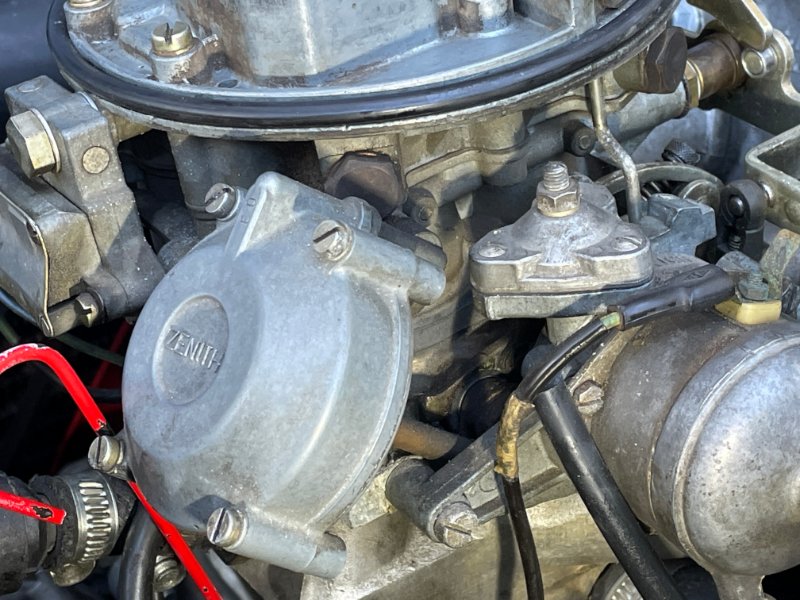

wollte gerade die Kraftstoffleitungen umpositionieren (also von der direkten Hitzequelle Z-Kopf weg) und spüre/sehe beim abziehen des Schlauches das der vordere Vergaser an dieser Trennnstelle unterhalb des Platinenblocks nicht richtig fest ist und sich leicht hin & herdrehen lässt (damit verbunden ändert sich auch minimal die Stellung der oberen Drosselklappe sowie div. Bohrungen) - uncool! - vor allem weil ich ja mit Bremsenreiniger abgesprüht hatte und sich die Drehzahl nicht geändert hat bin ich erstmal davon ausgegagnen das alles dicht ist... Kann ja ggf Luftdicht sein aber trotzdem neg. Auswirkungen auf den Motorlauf und einstellarbeiten haben... Also erstmal an der Stelle weiter schauen und instandsetzen. https://youtu.be/nD0EgmP67WI
Re: Fehlersuche Motorlauf (Verdacht Zündungsproblem) rucken/fehlzündung 3.0CS Vergaser 1972
Hallo nochmal,
soweit ich das sehe ist der Dichtbereich um das Isolierstück nicht fest.
Das bedeutet das der Vergaser am Vergaserfuß unten und oben an der Verbindungsstange zum oberen Block getrennt werden muss.
Um aber diese 3+1 Inbus-Schrauben von unten lösen zu können muss man unter die Fußdichtung... Wenn man dann die 2 hälften in der Hand hat kann man diese Dichtungen tauschen bzw auch die Schrauben entsporechend festziehen. Gruß
