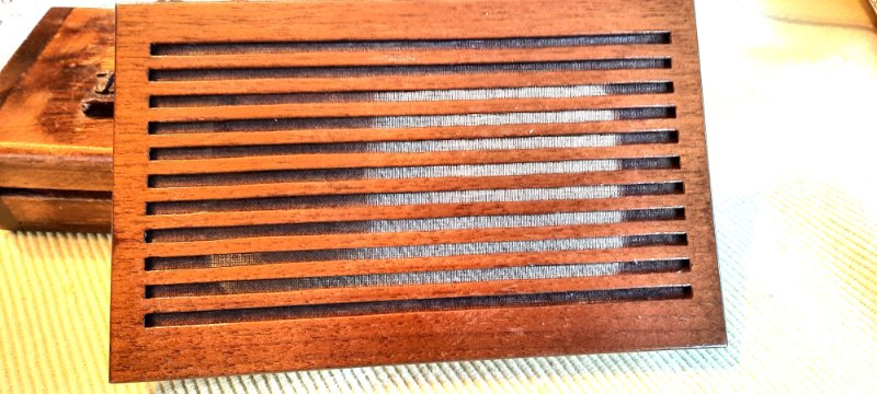

Das aufwendigste Einzelteil ist wohl das Lautsprechergitter. Es besteht aus dem Frontgitter, 5fach-verleimtem Furnier. Die oberste Schicht zeigt meistens Risse und löst sich partiell ab. Dann kommt die Stoffgaze welche oft eingerissen ist. Danach die Trägerplatte für das Frontgitter und die Platte zur Befestigung des Lautsprechers.

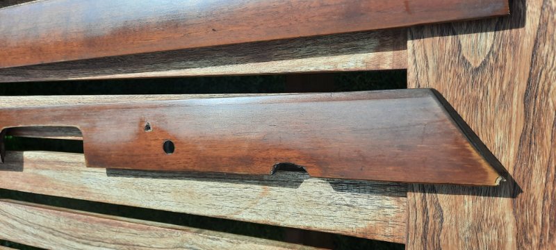

Ich kann hier auch ein Bild beisteuern, hab in Ungarn schon mehrere Sätze überholen lassen. Suche deshalb wie Thomas schon länger immer wieder Holz zum aufarbeiten. Ein Kostenvoranschlag bei einem bekannten Holzexperten lag vor ein paar Jahren bei 2600 Euro für den kompletten Satz. In Ungarn gemacht kostet so ein Satz rund die Hälfte. Zur Zeit hab ich noch 3 oder 4 Satz auf Lager, falls jemand einen kompletten Satz haben möchte.

Zusätzlich fertigen wir als erstes nun diese Lautsprechergitter an. Zuerst nur die Frontgitter, sie lassen sich dann einfach austauschen. Später, bei Bedarf dann auch die beiden Trägerplatten.
Das Frontgitter besteht aus 5fach-verleimtem Furnierblättern. Die Schlitze werden gesägt (so muss es original wohl auch gemacht worden sein), die verbleibenden Reste in den Ecken dann ausgestanzt und mit der Feile entgratet.
Nach langem Suchen habe ich nun auch einen Stoff gefunden der als Lautsprechergaze dienen kann: und dann heute eingefärbt. Richtig gut zur Geltung kommen wird er nachdem gelackt wurde! Wer für seinen Lautsprecher hiervon etwas braucht melde sich bitte bei mir, ist genug da (solange meine Frau nicht merkt was ich da stibitzt habe!)
