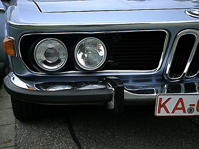

BMW hat ab dem E12 als Hauptscheinwerfer einen Stufenreflektor angeboten. Laut BMW hat dieser eine 15 Prozent höhere Lichtausbeute, durch geänderten Reflektor und Lichtscheibe. Es gab dazu auch eine Serviceinformation, dass diese Scheinwerfer für den E3 und E9 eingebaut/nachgerüstet werden dürfen. Leider sind diese bei BMW über 100 Euro pro Stück teuer. ABER: Es gibt diese Scheinwerfer auch von diversen anderen Modellen mit geänderten Halterungen, welche wir für unsere Coupes nicht brauchen und abzwicken können, da unsere Scheinwerfer durch den Chromring gehalten werden. Mit 3 Tupfer Silikon fixiert habe ich diese schon sehr oft kostengünstig verbaut. Ein Paar kostet bei mir 100 Euro neu. Hab noch mehrere Sätze davon auf Lager.
Eine sehr aufwändige und um die 600 Euro teure Alternative gibt es auch noch, indem man die DE-Scheinwerfer vom E30 einbaut. Da diese Scheinwerfer durch ihre viel größere Bauform nicht in die Träger vom E9 passen. muss der komplette Scheinwerferträger vom E30 durch anschweißen der Halterungen angepasst werden. Ich hab das am Cabrio und am M-CSi gemacht. Zur Erinnerung: Die DE Scheinwerfer waren die ersten Scheinwerfer, die beim entgegenfahren so leicht regenbogenfarbenes Licht gemacht hatten. Von außen durch das Glasauge erkennbar. Vor dem Einbau sollte das aber mit dem TÜV abklären.
