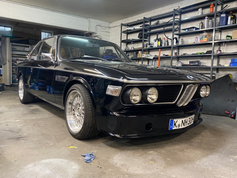

Hat jemand von euch schobmal am e9 17Zoll bbs oder allgmein 17Zoll eingetragen bekommen ?

Für 17 Zoll gibt es kein Gutachten, mit H-Kennzeichen ist das legal nicht möglich. Die Eintragung ohne H-Kennzeichen ist nur mit Einzelabnahme möglich.

Ja klar , muss sowieso einzellabnahme sein , hab auf jedenfall alle Unterlagen nur das mir der H zulassung ist so eine Sache

Wieso soll es für 17“ kein Gutachten geben. Die BBS Rs in 8,5 & 9,5x17 sind mit Gutachten und auch mit kein Problem.
Die RC90 sind im ähnlichem Design also warum nicht?! Einzelabnahme muss natürlich sein. Lg Simon

Es war so zu verstehen, dass es kein Gutachten für 17 Zoll für den E9 gibt, wir sind ja im E9 Forum...... Für 16 Zoll hat Mangold mal für viel Geld ein Gutachten erstellen lassen. Ohne Markenbindung, nur für die Größe 16 Zoll auf dem E9. Auch deshalb ist diese Größe mit H-Kennzeichen möglich. Kein TÜV wird 17 Zoll auf dem E9 als zeitgenössisch ansehen, ich übrigens auch nicht, diese Felgen in dieser Größe gab es damals einfach noch nicht :-) Wenn ein TÜV dennoch 17 Zoll per Einzelabnahme einträgt, dann kann er das machen, aber es ist nicht H-Kennzeichen konform. Somit ist diese Kombination mit H-Kennzeichen nicht legal.
