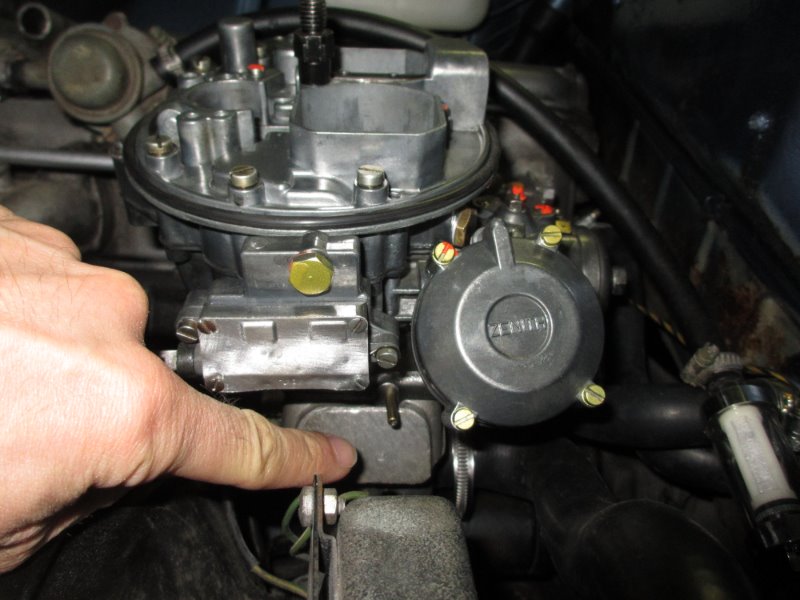

Re: Vergaser Anschlüsse Unterdruckleitungen 3.0CS
Hallo!
Kein Problem.
Vergaser 1 zum Kühler. Wie gesagt nur ein offener Anschluss Richtung Kotflügel links, der seitliche und der auf der anderen Seite Richtung rechter Kotflügel sind wie zu sehen mit einer Schraube verschlossen.
						Kein Problem.
Vergaser 2 Richtung Stirnwand
Anschluss Richtung Kotflügel links, seitlicher Anschluss und Anschluss Richtung Kotflügel rechts alle offen.
Wie müssen die Unterdruckschläuche alle richtig montiert werden?
Hoffe die Bilder helfen ein wenig weiter...
Andre

Stimmt diese Zuordnung Handbuch von A & B an der Dose? ist an der Dose "B" = Spät und "A" = Früh? Dann müsste ich es ja so richtig verstanden haben oder? 1000 Danke! :-)
						mal generell da das Werkstatthandbuch ja nicht stimmig ist:
- Beiträge: 204
hallo,
schon vor 2 Jahren habe ich darauf hingewiesen,dass die kleinen Unterdruckröhrchen an den Drosselklappenplatinen im Laufe der Baujahrtypen unterschiedlich positioniert wurden.Generell werden die Früh-und Spätzündungsanschlüsse zum Zündverteiler vom vorderen Vergaser abgenommen.
Ab 1968 - 72 hatten die Vergaser keinen Spätzündungsanschluß.Erst mit Einführung der 3.0 Liter Typen gab es den 2. Unterdruckanschluß.
Am Zündverteiler ist es bauartbedingt immer so,dass an der Unterdruckdose der äußere Anschluss die Frühverstellung ist,und das innere Anschlußröhrchen (also zum Zündverteilerkörper hin) die Spätverstellung ist.
Jeder kann sich davon am Zündverteiler bei abgenommener Kappe überzeugen.Die Zugstange wird bei "früh" aus dem Verteiler herausgezogen,und bei
"spät" wird die Stange nach innen gedrückt.Da der M30 Motor einen rechtsdrehenden Zündverteiler hat.kommt also bei "früh" die Grundplatte im Verteiler der Drehrichtung entgegen und bei "spät" umgekehrt.
Hallo zusammen,peterneuner hat geschrieben: ↑Mi 15. Jun 2022, 14:58 hallo,
ich bin gerade dabei mich durch das Forum zu lesen und euer Wissen anzuzapfen ;-) Echt super ! Ich habe schon viel gelernt.
Vielleicht kann ich ja irgendwann was zurückgeben.;-)
Ich hätte eine Frage bezüglich der Position der Unterdruckverstellung. Ist es den wichtig, wo der Vergaser sitzt ? Vorne und hinten müssten doch die gleichen Unterdruckverhältnisse herrschen. Oder liege ich da falsch ?
Danke und lg
Markus
