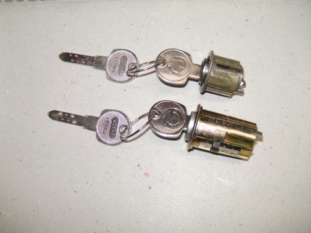

Welchen Schließzylinder hast du denn verbaut? Den kurzen bis Bj 72 oder den langen ab Bj 73?
Beim alten ist bei diesem Fehlerbild normal das Lenkradschloss kaputt, beim neuen bestimmt die Wippe ganz vorne ein Stück abgebrochen oder abgenutzt.

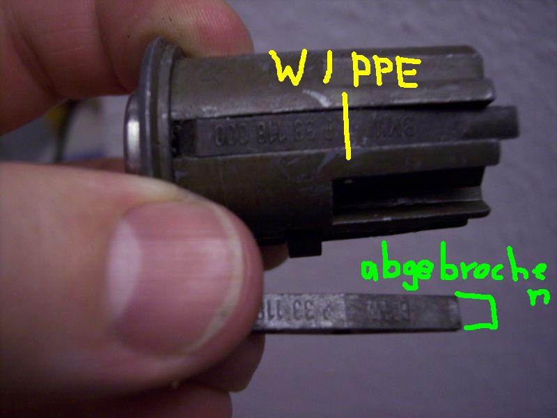

Ich habe den langen Schließzylinder (BJ 74), und fürchte es ist genau die Wippe die das Problem bereitet - gibt es dafür einen Austausch?

Die Wippe könnte ein Stück abgebrochen sein, da hat Gerhard recht.

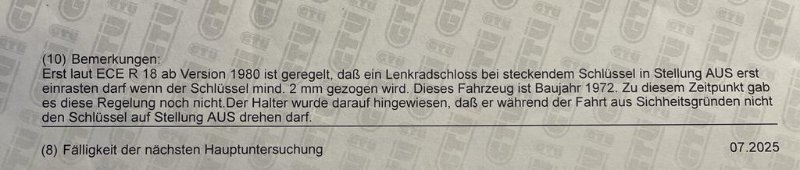

Also ab Bj 80 darf das Lenkradschloss erst einrasten wenn der Schlüssel 2 mm gezogen wird. DAVOR, also an allen E9 darf meines Wissens das Lenkradschloss nicht einrasten, wenn der Schlüssel auf Stellung "Null" steht. So funktionierten ja auch die Schlösser ab Werk, in der alten und neuen Ausführung.

...ich meine man muss die BMW PDF so interpretieren:
Das Schloss rastet ein (in Stellung 0), obwohl der Schlüssel steckt !!!
sonst macht die BMW PDF ja gar keine Sinn,
"es rastet erst ab 1980 ein, wenn der Schlüssel etwas gezogen wird !"
lg
Chrissi

bei Stellung 0 rastet das Lenkradschloss immer ein.
Nur beim E9 halt eben AUCH wenn der Schlüssel steckt UND wenn der Schlüssel gezogen ist.
Bei modernen Fahrzeuge NUR wenn der Schlüssel gezogen ist.
Diese „moderne“ Regel gilt ab 24.11.1980, wie von BMW beschrieben.
Bis dahin wie von BMW beschrieben ist beides möglich und stellt kein Mangel da.
(siehe Stellungnahme vom 28.04.2000 und dem TÜV Bericht vom 30.07.1992)
Selbst nach eine Zündschloss Wechsel würde ein NOS Zündschloss so arbeitet wie von BMW beschrieben.
In diesem Sinne hat der TÜV Prüfer seine Hausaufgaben nicht gemacht, bzw ist unwissend.
(Ich führe die beiden Schreiben immer bei der HU mit damit keine Diskussionen aufkommen)
Grüße, Chrissi

Das ist doch eindeutig, oder ?
Es bleibt dabei, kein Mangel sondern die nationale Regelung bis 1980 !

Re: Suche Schließzylinder - Lenkschloss rastet mit Zündschlüssel
Guten Morgen
Diskutiere doch diesen Satz mal mit deinem TÜV Prüfer. Wenn er danach der Meinung ist, er könne dir die Plakette trotz deines defekten Zündschlosses erteilen, ist doch alles in Ordnung.
Ich hatte das mit der Schlüsselstellung von eins, zwei oder Starten drehend auf Null extra noch mal so deutlich geschrieben, damit keine Missverständnisse aufkommen, wenn einer den Schlüssel neu einsteckt, und dann schreibt das Lenkradschloss rastet in diesem Zustand bei ihm ein, dann wäre dieser Zustand natürlich normal.
Den Schlüssel von eins, zwei oder Starten zurückdrehend auf Null, darf das Lenkschloss nicht einrasten, sonst ist es defekt! Erst wenn der Schlüssel rausgezogen wird, darf das Lenkschloss einrasten. Diese Funktion war technisch bei allen E9 ab Werk so gegeben. Ich denke soweit sind wir uns alle einig.
Ich kenne nun hier beim TÜV Süd keinen Prüfer, der sich nicht an diese Vorschrift hält, und alle mir bekannten Prüfer prüfen diese Funktion bei der Hauptuntersuchung. Der Prüfer gibt diesen Defekt in sein Laptop ein, und hat danach keinen Ermessungsspielraum mehr ob die Plakette zugeteilt wird oder nicht, da das Laptop "Nicht bestanden, schwerwiegender Mangel" ausspuckt. Er darf also keinen Mangel des Zündschlosses festellen und keinesfalls im Laptop vermerken, nur dann kann (wenn keine weitere Mängel die einer Erteilung widersprechen) die Plakette geklebt werden.
Wenn sich dein Prüfer anhand eines auf nicht offiziellem handgeschriebenem und ohne Stempel versehenem Papier überzeugen lässt, ist natürlich ebenfalls alles in Ordnung. Gerne kann ich dir so auch eine Freigabe für einen 18 Zylinder im E9 schreiben:-)
Guten Morgen Zusammen
Hier ein weitres Dokumet zum Thema und was meine These bestätigt:
https://www.bild.de/news/leserreporter/ ... .bild.html
Gruß, Chrissi
@ Gerhard, bitte sachlich bleiben
Gruß, Chrissi
es geht weiter, hier ein Bild von meinem Schloss
Prod: 10/73 im 2.5 CS also nach FL
Thomas wird noch ein Video hochladen
langer Schließzylinder
Die Wippe ist nicht gebrochen, aber wo soll dann der Fehler liegen?
Grüße, Chrissi

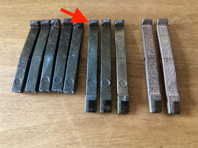

Es gibt hier 2 Defekte die vorliegen können. Entweder ist die Wippe verbogen oder am Ende abgenutzt oder das Lenkschloss ist ausgeschlagen.
Ich kann gerne ein intaktes Lenkschloss mit zum OGP oder zu den Classic-Days mitbringen, dann können wir schauen was kaputt ist.
PS: Das Bild zeigt 5 mal abgebrochen, 3 mal abgenutzt, 2 mal neue Nachfertigungen
Tach auch,
so es ist gelöst!
Erst mal ein Dankeschön an alle beteiligte für die Hartnäckigkeit:
@ Gerhard,
ich kann nicht mit ausgebautem Lenkschloss zum OGP oder den Classic-Days kommen um
den Vergleich zu machen, das Ding ist ja mein einziges und ich fahre schon mit dem Coupe zu den Veranstaltungen.
Trotzdem bekommst Du 2-mal ein Bier von mir.
„Wippe abgenutzt“ war der entscheiden Hinweis.
Neu Wippe rein und schon arbeitet das Lenkschloss wie von Dir beschrieben
Interessant hier:
Der Abrieb ist kaum zu sehen, ähnlich wie auf dem Bild von Dir.
Dafür hat mein Lenkschloss 17 Jahre und 70.000 km gebraucht
Damit Ziehe ich meine Aussagen in Beitrag 12 und 15 zurück
Und wie Uli schon sagte die Dokumente sind nicht schlüssig.
Aber man kann damit die HU bekommen.
@ Christian und Thomas bin gespannt auf die „Verhandlungen“
