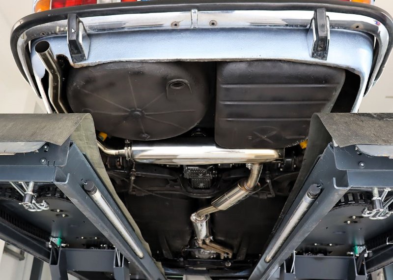

Hallo!
Ich habe die Edelstahl Abgasanlage von W&M, leider aceptiert der TÜV -Rheinland die nicht und W&N versteht das nicht !
Hat jemand einen Nachweis der Geräuschpegelmessung für die Anlage und hat sie eingetragen?

Hallo!
Ich war jetzt bei einer anderen TÜV- Prüfstelle, habe HU bestanden mit meinem E9 und seiner Edelstahl Abgasanlage!

Hallo Thomas!
Nein ging so,ich hatte am Unterboden alles schön sauber gemacht,die Achsmanschetten neu und alles mit Wachs versiegelt damit alles top aussieht.
Mit einem Bekannten haben wir die neuen (überholten) Vergaser richtig eingestellt,die Bremsen gangbar gemacht so das im Vorfeld nichts zu bemängeln gab!
