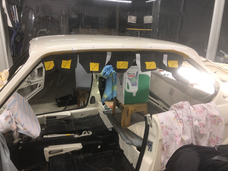

Also ich habe im kompletten Bodenraum Bitumenmatten verklebt, darüber kommt noch so eine Art Filzbelag den es in verschiedenen Stärken gibt.
Bitumenmatten hab ich beim Conrad gekauft... keine Ahnung ob es den in DE auch gibt ( so ein Elektronikladen der aber alles hat ) und die Filzmatten hab ich vom ADMS-shop.de da gibts reichlich Auswahl.
Wer jetzt schreit, um Gottes Willen .... wie kannst Du nur Bitumenmatten wieder verkleben > dem sage ich das Auto wird nie wieder im täglichen Strassenbetrieb sein, und auch nicht bei Regen bewegt, aber da gibt es natürlich verschiedenste Meinungen.
LG Daniel
