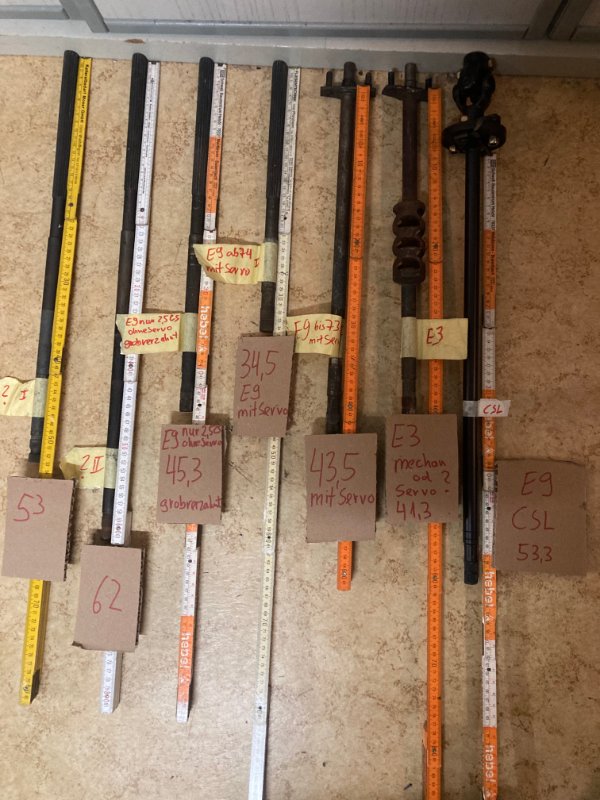

Neulich kam die Frage an mich, wie viele unterschiedliche Lenkstangen in welchen Längen es gegeben hat. Anbei mein bisheriges Ergebnis.
Die linken 4 sind von der höhenverstellbaren Lenksäule
I und II sind mir nicht bekannt, vermutlich E12, E23 oder E24. Vielleicht hat jemand so ein Fahrzeug und kann nachmessen.
3, 4, 5 und 7 (von links gezählt) sind vom E9.
Die 6 ist definitiv vom E3, allerdings weiß ich nicht ob mit oder ohne Servo. Wer kann bitte nachmessen......
Die nicht höhenverstellbaren Lenkstangen sind gemessen ab der Aufnahme der Gummi-Hardyscheibe.
diverse Lenkstangen

der Grund für die Anfrage der Lenkstangen war ich. Für alle, die es interessiert: Es ging um die Umrüstung meines 1975er BMW 2.5 CS – ursprünglich ohne Servolenkung – auf eine originale hydraulische Servolenkung.
Mein Komplize in diesem Projekt war Thomas Hombach, der mir nach und nach alle benötigten Teile geschickt hat – bis hin zum Lenkgetriebe. Bis dahin lief alles problemlos, der Einbau ging zügig voran. Doch dann kam der Anruf meines Mechanikers: Das neue Lenkgetriebe hat eine 18-mm-Feinverzahnung, während der 2.5 CS eine 17-mm-Grobverzahnung besitzt. Ja, genau darüber hatte ich im Forum gelesen...
Also schnell ein neues Kreuzgelenk mit 18-mm-Feinverzahnung bei Walloth besorgt und Thomas nach einer passenden Lenkstange gefragt – wir brauchten das Mittelstück. Glücklicherweise hatte Gerhard noch eine auf Lager! Nach leichten Anpassungen durch einen Dreher passte seit gestern endlich alles perfekt zusammen.
