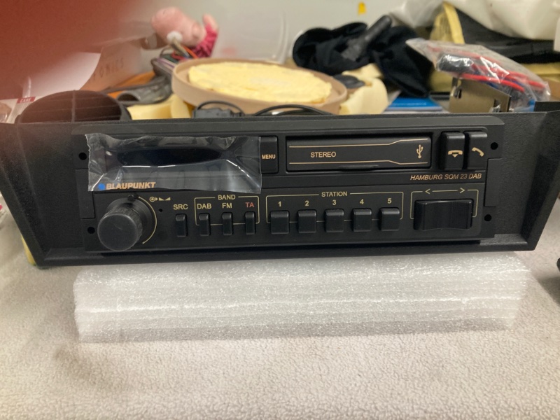

auch mein Leidensweg der komplett Restauration neigt sich schön langsam gegen Ende....bin gerade bei Innenausbau,Teppiche.....und natürlich Radio inklusive Beschallung.
Nun werde ich ein Blaupunkt-Retro Radio einbauen,sprich alte Optik aber neue Technik.
Natürlich wusste ich das vor dem Lackieren nicht, und habe daher kein Antennenloch in die Seitenwand gebohrt, was mir sowieso wiederstrebt.
Daher meine Frage, was nutzt Ihr für Antennen? Bin eigentlich auf der Suche nach einer Scheibenantenne die FM und DAB kann, und natürlich auch funktioniert.
