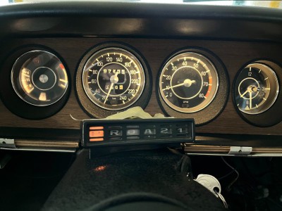

Wer hat Erfahrung von H1 auf H1 LED umzurüsten?
Welche Birnen , was ist mit der Wärme bitte keine Chinaware , Instrumente Beleuchtung habe ich schon mit
led Lampen umgerüstet , Super ! Endlich kann man
Alles erkennen schön hell und weiß 😎
Wer hat Erfahrung Viele Grüße Messebauer 59

Servus Mark,
ich habe auch Interesse!
habe nach Deinem Beispiel auch schon die Instrumentenbeleuchtung auf LED umgerüstet.
danke und Gruß
Dominik
danke und Gruß
Dominik

ich bin seit 4 Jahren Besitzer eines E 9. An den LED,s für Abblendlicht und Fernlicht habe ich auch großes Interesse. Welche LED´s hast du in die Instrumententafel eingebaut. Ich fahre öft nachts und auch bei Regen, da ist das Licht gefährlich Lg Joachim
Re: Fahrlicht auf LED
Servus Joachim --
diese LEDs hier passen:
BA9S LED Modul, 12xSMD 3014
gekauft bei Inktron
gibt es als kalt- und warmweiss Liebe Grüße
Dominik
gekauft bei Inktron
Dominik

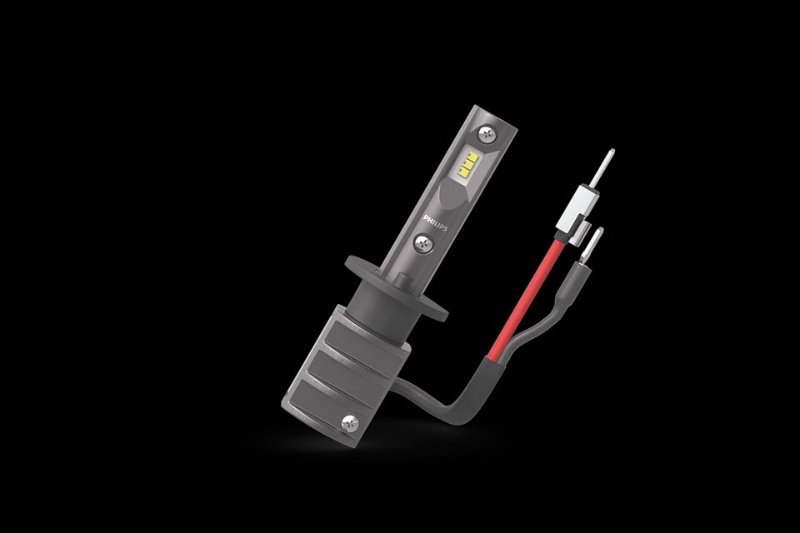

Im E21 Forum wird gerade über die neuen, freigegebenen LED H1 von Philips diskutiert. Und genau da kommt wieder mein Problem......
Da wird was nachgefertigt, freigegeben (von wem auch immer) und dann wackelt die Birne im Scheinwerfereinsatz. Kann denn heute niemand mehr etwas nachfertigen was passt, wo nichts wackelt und wo man keinen zusätzlichen Anschluss drüber crimpen muss ?!?!
https://www.e21-board.de/forum/index.ph ... n-philips/
Boah, da krieg ich jetzt echt ne Meise......
Hallo, ja und genau da frage ich mich. Wie können solche Lampen eine Freigabe bekommen, wenn die in der Fassung wackeln????
beim Post von Ekki
wurde 2 Aussagen vermischt, die dann zu obigen Fehlinterpretationen führten.
1. mit zugelassenen H1-LED von Philips:
"Ich habe mir mal einen Satz von den neuen freigegeben Led's von Philips gegönnt... 120 Euronen sind allerdings eine Ansage.
Erster Eindruck: absolut empfehlenswert. Das Licht ist weiß ohne ins bläuliche zu gehen.
Scharfe Konturen, so wie bei den Halogen:
Die Dinger passen in die Staubschutzkappe, aber es wird eng. Die Masse muß irgendwo abgenommen werden. Ich habe einfach einen Kabelschuh dazu geklemmt:"
2. mit nicht zugelassen LED von Philips (vermutlich für Fernost-Markt) und Chinaware:
"Da ich nicht bereit bin, auch für die Fernscheinwerfer 120 Euronen auszugeben, habe ich noch andere Led's probiert, die in die Staubschutzkappe passen.
Einmal andere Led's von Philips für 63,- € und dann noch Chinakracher für 23,- € das Paar.
Die Streuung ist etwas da, aber noch im Rahmen. Fürs Fernlich allemal ausreichend. Das Problem ist, daß die Leds mit etwas Spiel in der Fassung sitzen. Bei der Montage sollte man also das Streubild kontrollieren, um die exakte Position zu finden..."
Ich habe schon in anderen Wagen (H7 und H4) zugelassene Philips-LED Lampen eingebaut. Das passt und sitzt, da wackelt nichts.
Philips und Osram entwickeln und zertifizieren unterschiedliche Fahrzeuge und versuchen so, möglichst viele Wagentypen mit LED-Lampen nachrüsten zu können.
Derzeit höre ich nichts mehr von Osram. Möglicherweise hat Philips mit der jetzt vorgestellen Ultimative LED-Lampe mit Straßenzulassung
Ultinon Pro6000 Boost HL (LUM11258U60BX2/10) mit seiner verküzten Bauweise einen entscheidenen Entwicklungsschritt gemacht, der den Einbau in den vorandenen Scheinwerferkörper ermöglicht und der TÜV das ganze so auf die Kombination Scheinwerfer / Autotyp abnimmt.
Thema Masseanschluß:
Bei Oldtimern wurden je nach Hersteller/Bauzeitalter und technischer Entwicklung unterschiedliche Konzeptionen in den Scheinwerfern verwirklicht. H1 Birnen kamen etwa ab 1964 auf und wurden zu einem Markenzeichen sportlicher Fahrzeuge mit dem 4-Augengesicht. Zu lösen ist immer der + Anschluß und der - Anschluß (Masse). Bei H4 ist es einfach, 2 Fäden in der Lampe (Fahr- und Fernlicht) = 2 + Anschlüsse und 1 - Anschluß.
In unseren E9 haben wir im Fahrscheinwerfer eine H1 Birne und ein Standlicht = 2 + und 1 - Anschluß. Im Fernscheinwerfer haben wir auch einen H4-Stecker, bei dem aber nur 1 + und 1 - Anschluß verkabelt ist. Die Masseverbindung erfolgt bei der H1-Lampe über den Metallsockel zum leitenden Metallkörper des Scheinwerferkörpers und über den Rundpin zum Massekabel des H4-Steckers. Heute wird die Lampe aus einem nicht leitenden Kunststoffmaterial gefertigt und hat 2 Kabel zum anschliessen an die Fahrzeugelektrik. Damals gab es nur 6,3 mm breite Flachstecker.
Heute hat der + Anschluß immer noch einen 6,3 mm Flachstecker und der Masseanschluß ist als 4,3 mm Flachstecker ausgeführt. Das soll Verwechslungen, Defekte bzw. einen Kurzschluss verhindern.
Insofern ist die Vorgehensweise von Ekki, einen Flachsteckeraufnahme an den vorhandenen Rundstecker anzubringen als optimale Lösung anzusehen. Ich werde es genauso machen.

ich habe gerade in der Kompatibilitätsliste nachgeschaut und gesehen, dass der E21 nun auch drin ist, siehe https://www.philips.com/c-dam/b2c/en_GB ... 024_DE.pdf. Müssten nicht demnach auch der E3, E9, E12, und der E24 drin sein? Dort wurden doch überall die gleichen Einsätze verbaut!
Liebe Grüße
Patrik
Liebe Grüße
Patrik
Hallo Patrik,
der E 21 ist schon länger aufgelistet. Leider muss man LED-Birne, Scheinwerfer und Auto zusammen zeritifizieren lassen. Vermutlich war Philips das Prozedere nicht ertragsreich genug oder man hat es einfach vergessen. Leider komt man bei denen nicht durch. Ich versuche es immer wieder mal.
Sich auf den E21 zu berufen ist nicht hilfreich. Im Zweifelsfall zieht man den Kürzeren und die Versicherung haftet nicht bei einem Unfall oder holt es sich von Fahrzeughalter zurück.
Grüsse aus Südbaden
Mark
Grüsse aus Südbaden
Mark
Hallo, diese lED sind für den Strassenverkehr nicht zugelassen und dürfen somit nicht verbaut werden.
ich habe heute mit dem Produktverantwortlichen für PKW-Retrofit LED telefoniert und ihm alle Unterlagen dazu gemailt. Im E21 sind ja genau die baugleichen Scheinwerfer von Hella aus Metall mit den Metallverschlußkappen wie im E21 verbaut. Das Lichtprotokoll für dies Scheinwerfer liegt vor.
Er wird die Sache prüfen und meldet sich bei mir. Möglicherweise kann in diesem Fall die Freigabe schneller gehen, da PKW-Hersteller, verbaute Lampe und das Lichtprofil gleich sind bereits vorhanden sind.
Dass es bei dem E21 Fahrer nicht gepasst bzw. gewackelt hat, kann ja auch am Scheinwerfer gelegen haben. Was bleibt, ist jedenfalls die Anpassung der Masseleitung. Ob hier etwas geändert wird muss ich versuchen zu beeinflussen.
Grüsse aus Südbaden
Mark
Grüsse aus Südbaden
Mark
