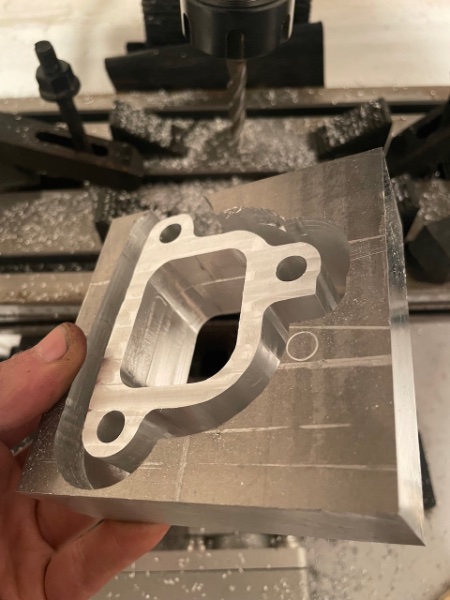

Ich habe letzte Woche so einen Flansch gefräst für einen Bekannten.
Falls noch Interesse besteht.
Flansch ist 34mm Hoch (er hat die Anlage von Dbilas)
Ich selber habe eine von VGS, dort ist die Brücke dementsprechend länger und leicht versetzt.

Re: Adapter Thermostat bei Doppelvergaser / EDK Anlage
Hallo nochmal,
Das Teil hat jetzt 25Euro Material gekostet und habe insgesamt 50 genommen (reine Aufwandsentschädigung)
Habe ansonsten dafür nichts genommen.
Bild muss ich nachher mal hochladen. Muss mich noch anmelden :-)
Vielleicht hat jemand auch Kleinteile zum tauschen (unter 25 Euro) dann wären es nur die Materialkosten.
Grüsse
Chris
Ich habe selber 40er Weber mit der besagten versetzten Brücke.
Mein Bekannter hat 45er Weber mit geraden Dbilas Brücken. Ich denke die sollten ähnlich zu den 45er VGS Brücken sein.
So sieht der erste Adapter aus: Er hat ihn noch nicht verbaut, nur heute probe gesteckt.
Schicke dann die Tage nochmal ein Bild vom verbauten Flansch. Aktuell sind 3-5mm Luft vom Schlauch zum Vergaser. Der kurze Schlauch von der Wasserpumpe zum Thermostatgehäuse muss allerdings leicht gekürzt werden.
