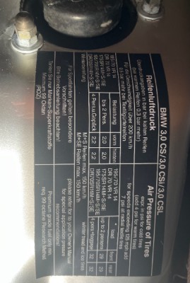

Hallo Miteinander
Ich habe gerade auf meinem Aufkleber die Angabe „Marken-Superkraftstoffe mit mindestens 99 Oktan „ gelesen und stellte fest dass ich natürlich nur Super Benzin mit 95 Oktan tankte. Frage an die Gemeinde was tankt ihr und merkt ihr Leistungsunterschiede? Weiter Frage was stellt Benzin mit nur 95 Oktan mit unseren Motoren an?
Eure Meinung und Erfahrungen würden mich interessieren!
Gruß Reinhold

das muss doch ein Fehler am Druck sein.
Früher gab es doch max. 98 Okt.
Ich tanke super Plus mit min. 98 Oktan. Du kannst aber auch V Power mit 100 Okt. nehmen, was ich für übertrieben halte.

du hast zwar recht, dass es dmals nur 98 Oktan Super gab, aber in meinem CS ist der gleiche Aufkleber, wie ihn Reinhold zeigt, verbaut, und der scheint mir noch original zu sein.
Ich tanke aber bei uns in Österreich den 100 Oktan (MaxxMotion Super 100plusSuper von OMV), allein schon deswegen, weil hier nur 5% (Bio)-Ethanol beigemischt wird. Bei Super mit 95 Oktan werden bei uns 10% Ethanol beigemischt.
Aber ist natürlich auch eine Frage der gefahrenen Kilometer. Bei meinen ca. 1000 km / Jahr ist es mir das Wert.

Meines wissen nach ist dieser Aufkleber eine nachfertigung und hat einen Druckfehler.

Hallo, hab gerade in die Betriebsanleitung geschaut, dort steht:
Freie Fahrt
Der Motor verlangt für einwandfreien
Betrieb handelsüblichen Marken-Super-
kraftstoff mit einer Mindest-Oktanzahl 99
nach der Research-Methode (ROZ).
Solten Sie einmal gezwungen sein,
Kraftstoff mit niedrigerer Oktanzahl, d.h.
geringerer Klopffestigkeit, zu tanken,
kann bei Beachtung folgender Regeln
ein >Klingeln<.oder >Zündungsklopfen<
des Motors weitgehend vermieden wer-
den: Motor immer auf Drehzahlen über
2500 U/min halten, rechtzeitig zurück-
schalten, nur langsam und vorsichtig be-
schleunigen.
Ergo: kein Druckfehler.

So ganz verstehen kann ich das nicht - selbst Super verbleibt hatte damals doch "nur" 98 ROZ?
