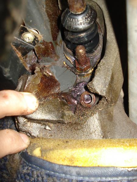

Hallo (Ingo, Haggi),
anbei ein Foto: ich würde sagen das es dort definitiv leckt:
(weiß auch nicht wer den wieder so in das Fzg. gedübelt hat)
Würde nicht der Reparatursatz für 25€ ausreichen?
http://www.wallothnesch.com/reparatursa ... -1734.html
Habe jetzt noch nicht geschaut welcher der 3.0CS ´72 hat - ich vermute klar nach unten:
Muss denn der Abgang n. unten zwangsläufig sein? Kann ich ggf. die Leitung "umlegen"?
Also 300€ wieder genau für das Auto... 85€ wären ja kein Thema aber so!?
http://www.wallothnesch.com/kupplungsge ... 04-04.html
Bzgl. Teppich erstelle ich einen neuen Topic mit meinen Fragen. (würde den gerne erneuern da ich denke das eine Reinigung nichts mehr bringt)
Danke euch!

ui, 300 Talerchen für so einen dämlichen Zylinder. Bei manchen Teilen kommt man ausm Kopfschütteln nimmer raus.
Da würde ich es auch mit einer Reparatur versuchen. Sollte eigentlich problemlos funktionieren. Im Normalfall sind ja eher die Manschetten hin und weniger die Laufbahn des Zylinders.
Umbauen oder Leitung verlegen wäre eher Plan B oder C denke ich.

Hallo Tommy
Festgedübelt passt irgend wie..... Das ist schon ne Bastelbude die du da hast:-(
Reparatursatz, also die Manschetten geht halt nur, wenn die Laufbahnen gut sind. Wann hast du das letzte mal die Bremsflüssigkeit gewechselt? Wenn die schon ein paar Jahre drin ist, hast du bestimmt Rost auf den Laufbahnen. Ansonsten kosten die Manschetten knapp 5 Euro bei Auto Wagner.
Also ausbauen und zerlegen solange es noch nicht richtig warm ist und du mit dem Auto fahren möchtest. Dann hast du Gewissheit.....
Den Teppich ebenfalls ausbauen und in Wasser legen. Den einteiligen wie du ihn wahrscheinlich drin hast gibt es leider nirgends mehr.

die Bremsflüssigkeit ist 6 Jahre drin da ich 2007/8 die Kolben / Bremssättel vo. habe überarbeiten lassen.
Owei owei owei - an den BMW-Aktionen sehe ich immer besonders wie die Zeit vergeht! Mehr als beim Haarausfall auf meinem Haupt :-)
Bastelbude ist gut ;-)
Laufbahn muss ich mir dann ansehen. ich fange am WE an den Teppich und den Geberzylinder auszubauen...
Ich würde sagen das meiner einteilig ist. ok, versuche per Wasser (geht auch Dampfstrahler?) zu retten was zu retten ist...
Danke + Gruß Thomas
