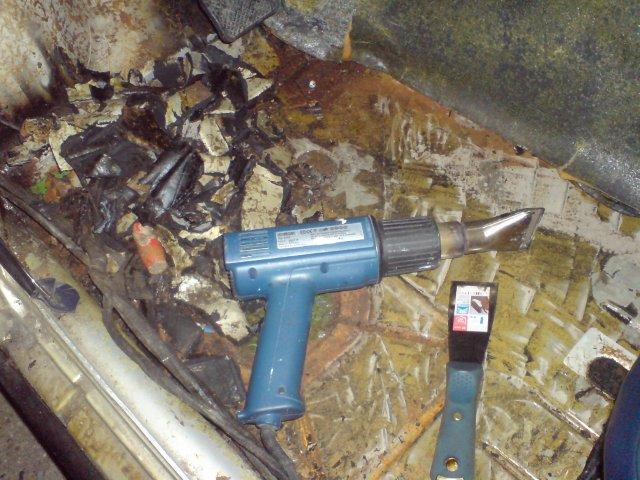

ich habe bei mir eine Schwerschichtmappe verklebt, nachdem ich stundenlang mit dem Heißluftfön den Teer rausgekratzt hatte: http://www.automobile-daemmstoffe.de/pa ... chicht.php

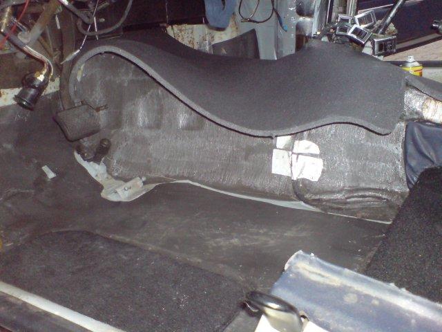

Darauf habe ich eine geschlossenporige Dämmung draufgeklebt: http://www.abenteuertechnik.de/Fahrzeug ... m-Isolator
und anschließend einen Unterbauteppich mit Sprühkleber einseitig besprüht auf den X-Trem-Isolator geklebt: http://www.automobile-daemmstoffe.de/pages/teppich.php
Dann erst den Teppich verlegt. Alles, was Wasser ziehen kann, ist rausgeflogen.

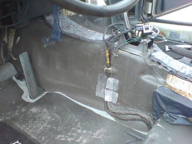

Den Dämmvlies aus dem Bild Schwerschichtmatte auf dem Tunnel habe ich wieder rausgeschmissen, weil er feucht werden kann.
Tiemo
PS: Mehr Bilder darf ich nicht anhängen...

- X-Trem-Isolator
- 1.jpg (50.97 KiB) 6241 mal betrachtet
- Schwerrschichtmatte
- 0.jpg (49.5 KiB) 6241 mal betrachtet
- Teer raus
- 00.jpg (70.01 KiB) 6241 mal betrachtet
