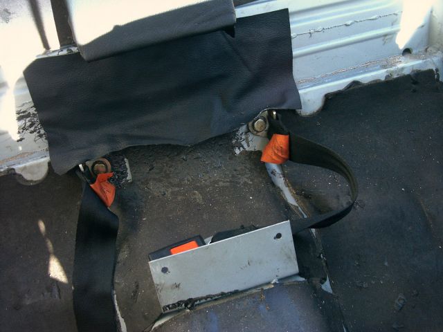

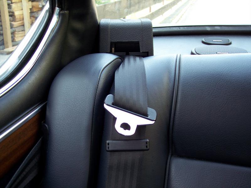

Es gab ab Bj 74 direkt ab Werk 2 Punkt Automatik-Gurte für die Rücksitze. Für alle Modellreihen waren aber bereits von Anfang an die entsprechenden Einschweißmuttern für 3 Punkt Automatik-Gurte für hinten vorgesehen. Diese Nachrüstung erfolgte aber immer erst beim ausliefernden Händler oder auch später durch baugleiche Zubehörgurte von Autoflug. Das besondere an diesen originalen Gurten ist, dass es dafür auch eine originale Abdeckkappe für die Rolle auf der Hutablage gab. Diese Kappen habe ich in einer Kleinserie nachfertigen lassen, warte zur Zeit auf die nächste Lieferung die nach den Osterferien eintreffen sollte.
Das Gurtschloss kann man für kleinere Kinder mit Kindersitzen als Gurtpeitsche ausführen. (siehe Bild Concord Kindersitz mit schwarzer Leder in meinem Ex2800 CS) Dann können die Kinder die Gurtzunge mit beiden Händen selbst in die Peitsche eindrücken. Wenn die Kinder dann größer sind und mit einer Hand das Gurtschloss und mit der anderen Hand die Gurtzunge halten können, dann kann man die Peitsche in ein Gurtband wechseln.

vielen Dank für Deine ausführliche Antwort....ich melde mich
