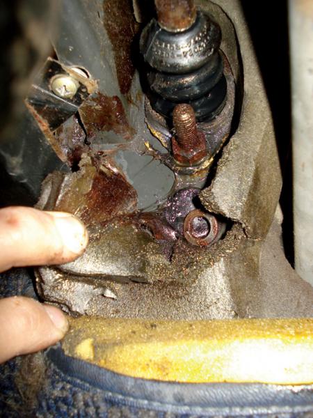

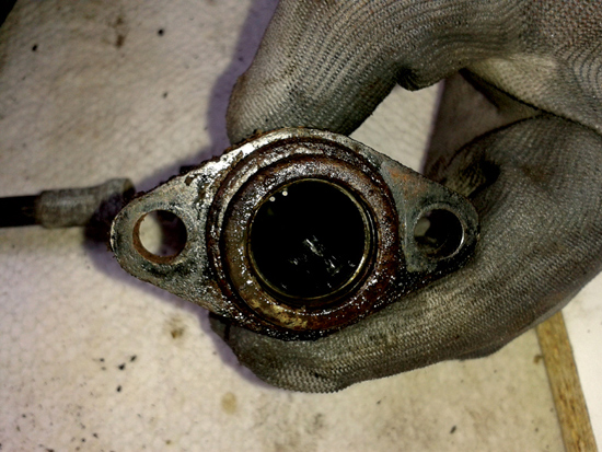

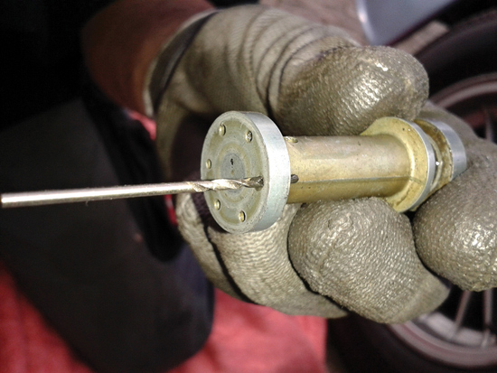

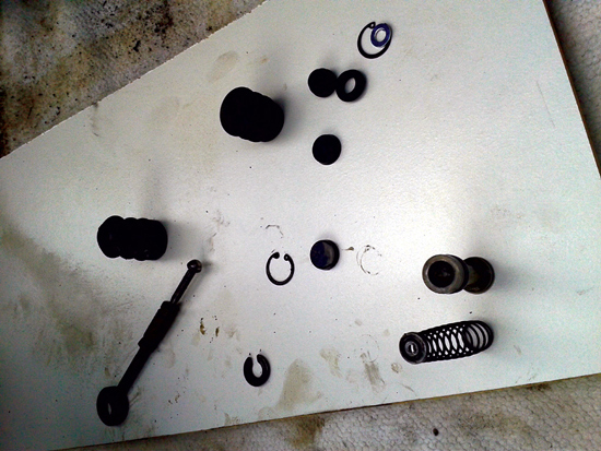

Hallo, anbei eine kleine Dokumentation auf http://www.bmw30cs.de zum abdichten des Zylinders.
Hat eigentlich gut funktioniert (im Hof) bis auf die Stelle wo man den neuen Gummi mit ZulaufRohr in den Geberzylinder einbaut...
Ich sag euch: der Gummi aus dem RepSatz http://www.wallothnesch.com/reparatursa ... -1739.html (Dichtung in der Mitte der 5) lässt sich NICHT montieren - habe nach einer Stunde aufgegeben (ALLES PROBIERT: schräg einsetzen, geschmiert, trocken, verformt... nix zu machen) und den alten installiert der zum Glück noch dicht ist...
Das Entlüften war nochmal spaßig - habe dann über den Bremskreis entlüftet - klappt prima.

Ich meine es gibt baujahrabhängig 2 verschiedene Geberzylinder. Ggfls. auch mit leicht unterschiedlichem Innendurchmesser. Könnte es daran gelegen haben?
Zuletzt geändert von Tierfreund am So 13. Apr 2014, 11:45, insgesamt 1-mal geändert.
Beiträge: 1633
Re: KupplungsGEBERZylinder neu abdichten
Es gibt tatsächlich 2 verschiedene Bauformen von Geberzylinder. Der bei Tommy abgebildete ist einer von ATE. Der von FAG hat jedoch den gleichen Durchmesser, aber einen von der Bauform unterschiedlichen Kolben.
