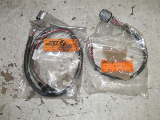

Hier ein paar Bildchen.
Tiemo
Das "Elektronikteil" nennt sich Zündanlassschalter und ist mit einer Madenschrauben von hinten an dem Zündchloss befestigt. Der Rat es mit einem Schraubenziehen zu probieren, wäre auch mein Vorschlag.
Falls Du ein neues brauchen solltest, musst Du genau auf die Position des Pins an der Oberseite achten. Außerdem haben sie verschiedene Stellungen bzw. Anzahl an Kontaktpositionen Es gibt da also feine Unterschiede (3 Schaltstellungen/ 2 Schaltstellung ...). Ich hatte damals eines von W&N gekauft. Nachdem ich versucht hatte, es einzubauen, habe ich dann irgendwann bemerkt, dass zwei Kabel am neuen vertauscht angelöttet waren. Das konnte ich dann selbst umlöten.
Tiemo

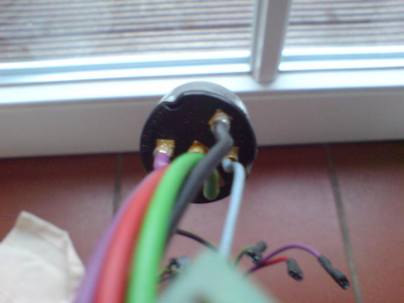

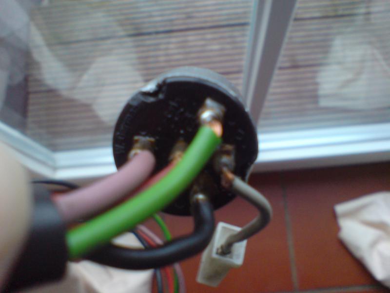

- Kabelbelegung W&N (grün und schwarz vertauscht)
- DSC00412.JPG (36.04 KiB) 12483 mal betrachtet
- Kabelbelegung original (grün und schwarz)
- DSC00411.JPG (36.36 KiB) 12483 mal betrachtet

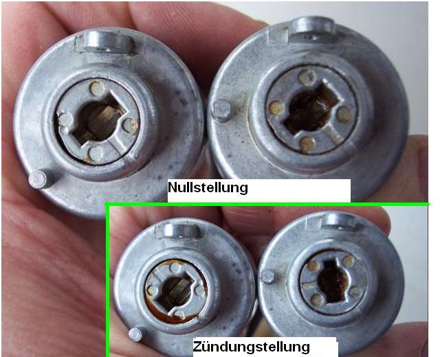

- Schlaterstellung
- DSC00420.JPG (38.38 KiB) 12483 mal betrachtet

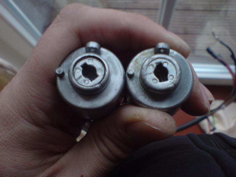

Ich denke mal, dass der eine auf deinem Bild von einem ganz anderen Auto stammt, vermutlich vom E3 oder E21. Beim E9 gibt es eigentlich nur 2 verschiedene, und die haben, gut zu erkennen, eine andere "Codierung". Da ist also der Codierungs-Bolzen zu der Öse mit der Madenschraube einmal im 90 Grad Winkel, einmal im über 90 Grad Winkel angebracht.
- schalter.jpg (52.42 KiB) 12477 mal betrachtet

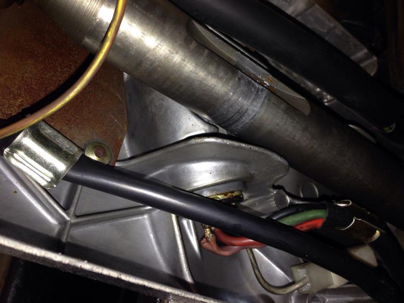

vielen Dank für die Hilfe. Ich habe nun versucht den ZAS auszubauen, aber komischerweise habe ich keine Madenschraube zum Lösen des Schalters. Siehe Bild. Was nun? Alles raus? Kann doch nicht sein, oder?
Tim
Tim
- image.jpg (57.57 KiB) 12448 mal betrachtet

Hallo Tim,
nimm mal das Kabel aus der Klemme. Irgendwo sitzt die Schraube, die dann in die Öse am ZAS greift (siehe Bild von Gerhard). Du kommst da ran, wenn Du die untere Schale abnimmst.

Re: Springt nicht mehr an.
Hallo Tim
Die Madenschraube ist aus dieser Perspektive nicht zu sehen. Ich schätze mal, dass der ZAS ca. 3 cm lang ist und hinter dieser Verstärkung liegt. In dieser Gegend musst du dann suchen:-) Die Madenschraube ist meist mit rotem Schraubensicherungslack gegen rausfallen gesichert.
Nachdem ich nun das Bild von dir gesehen habe, bin ich mir auch fast sicher, dass der ZAS defekt ist. Das rosa Kabel ist ziemlich verkokelt, ist sicher mal zu heiß geworden und die Isolierung schon halb weg geschmolzen.......
Irgend wo ist da der Kupferwurm drin.

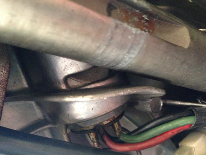

vielen Dank für Eure Hilfe.
Ich bin gestern Abend noch einmal auf die Suche gegangen, und habe diese Schraube nicht gefunden.
Ich vermute, dass mein Schloss schonmal draußen war und der Vorbesitzer es um 180° gedreht eingebaut hat.
Kann das sein?
An der Stelle wo die Madenschraube sitzen soll sieht man nur einen Teil des Schließzylinders ohne diese Schraube.
Wenn dem so ist, dass das Schloß falsch drinnen ist - wie bekomme ich das denn raus. Habe in der Reparaturanleitung
nichts gefunden.
Vielen Dank und viele Grüße
Tim
Kann das sein?
nichts gefunden.
Tim
- zas-Madenschraube.jpg (49.66 KiB) 12407 mal betrachtet
Das halte ich dann doch für recht unwahrscheinlich, weil das mit der Codierung nicht passen wird. Es sei denn der Vorbesitzer hätte die entsprechende Bereiche am Schalter einfach entfernt. Ohne Befestigungsschraube sollte der Schalter aber auch gar nicht mehr halten und einfach mal so "rausfallen".Ich vermute, dass mein Schloss schonmal draußen war und der Vorbesitzer es um 180° gedreht eingebaut hat.
Kann das sein?
Da müsste dann schon irgendein Spezialkönner das Ding iwi eingeklebt haben ?!?
Aber bevor Du noch weiter suchst, ob es denn daran liegt: Warum misst Du nicht einfach, was an Strom in den verschiedenen Stellungen des Schalters überhaupt durchkommt.
Das rote Kabel sollte sinnigerweise Dauerstrom haben. Das grüne eben Zündstrom in der ersten Stellung und das schwarze letztlich Strom haben, wenn gestartet werden soll. Kommt da an schwarz nix an, ist der Schalter definitiv der Übeltäter. Kannst ja auch zum Spaß in Stellung 1 dann vom roten oder grünen Strang eine Brücke zu schwarz herstellen, quasi kurzschalten wie man es aus schlechten Fernsehproduktionen kennt. Einfach Kabel rausreißen, freie Enden zusammentüdeln und ab geht die Luzi :-)
Wenn dann der Anlasser sich nicht rührt, ist es wohl eher selbiger, der defekt ist. Ich glaube aber auch eher an den Schalter.

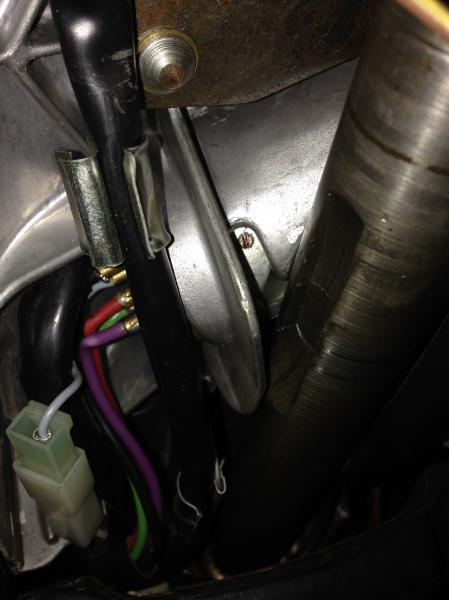

Hallo Tim,
ich habe mir jetzt den Spaß gemacht und bei mir nachgesehen. Macht den Eindruck, als habe sich da etwas verdreht bei dir. Steck mal den Schlüssel rein und schau nach, ob sich das alles mitdreht.
Das lila Kabel würde ich in jedem Fall dann mal genauer anschauen und auf jeden Fall isolieren, falls sich nur das Schloss dreht.
Tiemo
Tiemo
- 2014-05-06 17.20.04.jpg (30.58 KiB) 12378 mal betrachtet

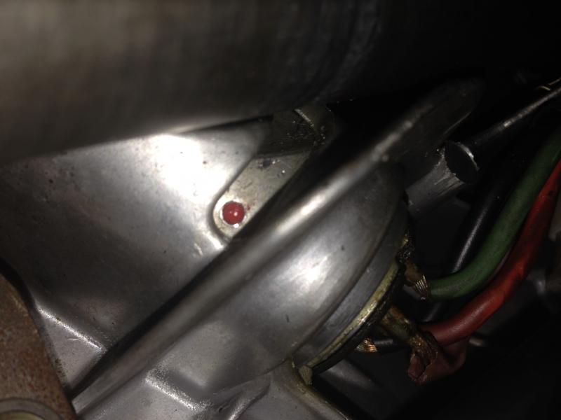

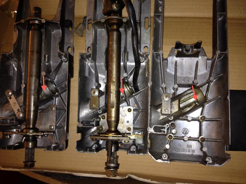

Da ich im neuen Forum die Funktion "Bilder hochladen" so gut finde, hab ich gleich noch mal ein Bild angehängt. Zu sehen sind alle 3 Ausführungen von Lenksäulen die mir im E9 bekannt sind und die Position der Madenschraube gekennzeichnet. Falls die noch mal jemand suchen muss:-)
- Lenksäule.jpg (78.45 KiB) 12332 mal betrachtet

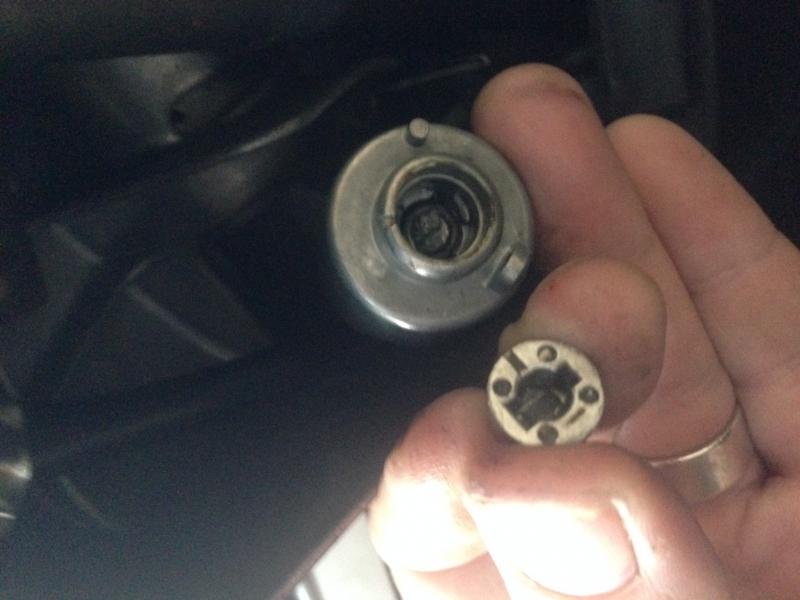

vielen Dank noch einmal für die vielen Tipps. Den Schalter habe ich herausbekommen. Bevor ich ans Aufmeißeln ging habe ich probiert, mit einem Schraubenzieher im Schloss und am Lenkrad drehend, das Schloß sanft zu drehen. Es gelang. Die Madenschraube kam zum Vorschein. Hier das Ergebnis im Anhang.
Tim
Tim
- Foto 1.JPG (42.29 KiB) 12201 mal betrachtet
- Foto 2.JPG (33.51 KiB) 12201 mal betrachtet
