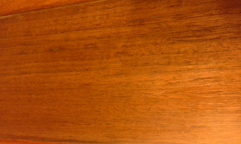

Nussbaum oder Kirsche
Nussbaum oder Kirsche.jpg (42.19 KiB) 6807 mal betrachtet

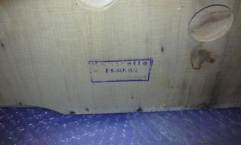

Kontrolldatum Armaturenbrett
Kontrolldatum Armaturenbrett.jpg (42.61 KiB) 6807 mal betrachtet
habe gerade mein Armaturenbrett ausgebaut und bespreche mit meinem liebstem Nachbarn, dem Tischler Franz-Josef, die Aufarbeitung der Holzfurniers. Er ist der festen Überzeugung es sei Nussbaum, der Stempel der Fertigungskontrolle zeigt das Datum 25.September 1972. Dies müsste nach Deinen Recherchen aber Kirsche sein. Bevor ich das falsche Furnier auftrage, möchte ich gerne hiermit versuchen, nochmal ein paar Meinungen zu dem Thema einzuholen! Wer hat noch Infos?

schau Dir (am besten mit dem Schreiner) mein Bild zum Thema Lautsprecher an:
download/file.php?id=1177
das ist 74er Nussbaum !!
ich denke genau wie Gerhard

Dein Beitrag bringt mich weiter, ich denke das in Deinem Link gezeigte "French Walnut" entspricht unserem Walnuss und sieht so aus wie das bei mir verbaute Holz.Hier noch ein paar Abbildungen, habe ich nun gefunden beim googleln nach "bmw e9 cs walnut" (unbedingt mal aufrufen, tolle Fotos!)
Werde mal nachforschen welches Walnuss-Furnier hier verfügbar ist. Die beiden senkrecht stehenden Teile (sie sind wohl an den Ecken oft reparaturbedürftig, Feuchtigkeit?) lassen sich relativ leicht (vom Fachmann) neu furnieren, mit Luftschläuchen kann das zu verklebende Furnier nach innen angepresst werden. Anders beim Instrumententräger, hier verlaufen die Rundungen außen im 90° Bogen, schwierig zu furnieren. Die Lautsprecherabdeckung ist wohl kaum neu zu furnieren, zu filigran, hier ist vorsichtiges Schleifen und neu Lackieren angesagt. Die Stege in der waagerechten Fläche sind verzapft und verleimt und lassen sich wohl kaum lösen, außer der Bezug soll eh erneuert werden. Generell, ist das Furnier nicht beschädigt (die kleinen waagerechten Risse sind hier schon ein Ausschlusskriterium, beim Neulackieren wird die Unterseite des Furniers feucht und hebt dieses weiter ab) kann es abgeschliffen, ggf. neu gebeizt und lackiert werden. Hier bin ich aber (noch nicht) der Fachmann, hier gibt es aber sicher andere Beiträge im Forum. Ansonsten, immer kommentieren und korrigieren, nur so kommen wir weiter!
