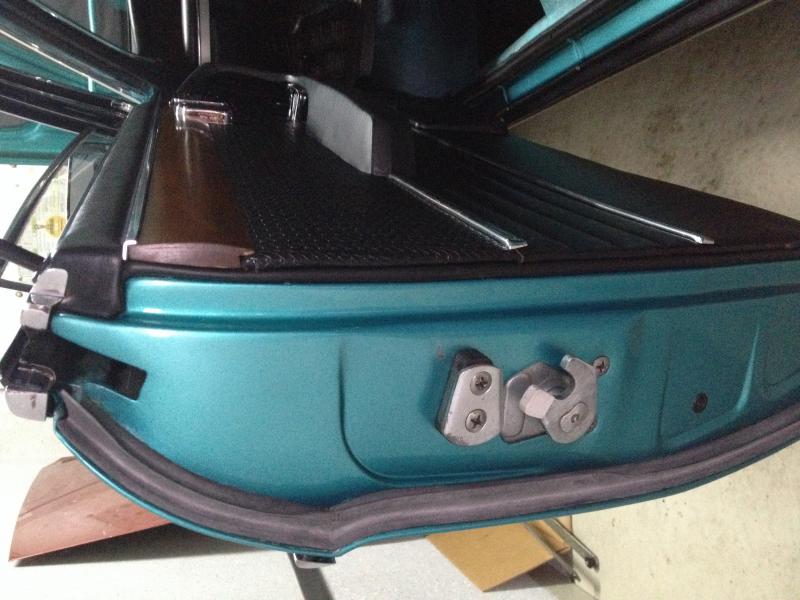

Hallo Birger,
meintest Du diese Dichtung? Wird so eingeklebt. Viel Spaß dabei. Das Kleben ist etwas blöde am besten ist ein Kleber der bei anpressen hebt.
Wolfgang
Wolfgang

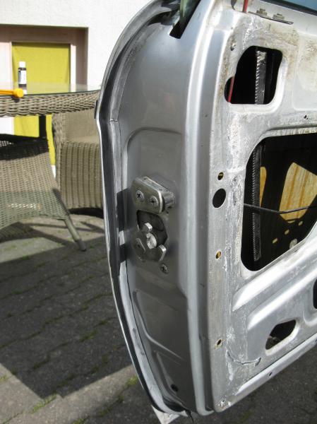

Re: Dichtung Türen zur B-Säule
Denke Du meinst den Keder zwischen Türverkleidung und Tür
Habe den beim Sattler nachfertigen lassen.
Durchmesser ca 5 mm
Anbei ein Bild
Durchmesser ca 5 mm
Anbei ein Bild

Vielen Dank für die Antworten mit Bild, jetzt wird mir einiges klar. An der Dichtung werde ich mich dann mal mit Karosseriekleber versuchen. Ich hatte die schon vermeintlich in alle Richtungen an die Tür rangehalten.
So einen Keder muss ich mir dann wohl auch mal anfertigen lassen. Der Keder läuft dann wohl komplett von der Holzleiste runter bis vorne wieder hoch. War bei meinem schlicht nicht mehr vorhanden und sah immer etwas unfertig aus.

Hallo Birger
Dann hat du sozusagen mit einer Frage gleich zwei Probleme gelöst, super!
Die Keder gehen aber nicht unten an der Tür entlang, nur vorne und hinten senkrecht.
