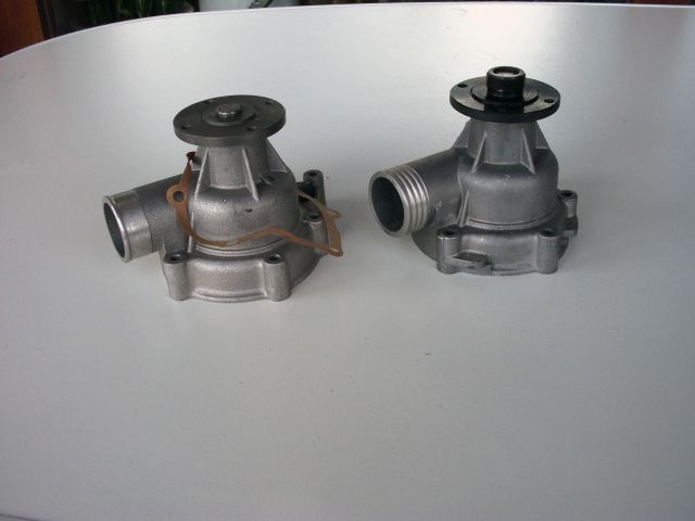

unterschiedliche Lüfterkupplungen
In einem etwas verwirrenden Gastbeitrag, den ich unter anderem auch wegen Links auf ebay nicht freischalten möchte, wurde ich darauf aufmerksam gemacht, dass manche Bilder im alten Forum nicht mehr sichtbar sind.
Wenn das Beiträge von mir sind, werde ich diese Bilder soweit noch vorhanden, in das neue Forum integrieren. Bitte schreibt mir dann dementsprechend Hinweise auf die alten Beiträge.
Nun folgt der alte Text mit dem entsprechenden Bild:
Hier mal ein paar allgemeine Informationen zu den verschiedenen Lüfterkupplungen im E9.
Leider ist ja die alte Reibekupplung für den Propeller mit den 5 Flügeln bei BMW nicht mehr lieferbar und immer wieder kommt die Frage nach Umrüstung auf Viscokupplung. Diese Umrüstung kann ohne Tausch der Wasserpumpe mit den rot umrandeten Teilen mit der alten Viscokupplung erfolgen. Alle Teile sind bei BMW lieferbar, nur nicht mehr der dazu gehörende rote Propeller mit den 8 Flügeln. Aber es gibt als Ersatz einen schwarzen mit 9 Flügeln der ebenfalls passt. Ganz wichtig ist, dass zur Umrüstung der neuere Kühler ab Bj 74 benötigt wird, da die alte Viscokupplung mehr Platz zum Kühler braucht. Dieser Kühler hat sein Netz im Wasserkasten nach vorne verbaut (das alte Netz schließt mit dem Wasserkasten bündig nach hinten ab)
Es gibt auch die Möglichkeit gleich auf die neue Wasserpumpe mit Gewinde aus dem E24 umzurüsten. Für dieses System ist die Viscokupplung mit großen Gewinde erforderlich. Der Vorteil ist, dass diese Viscokupplung günstig im Zubehör erhältlich ist. Der Nachteil ist, dass die Riemenscheibe oben gewechselt werden muss da diese Wasserpumpe auf der Antriebsseite einen anderen Lochkreis hat.
Bei Fragen einfach ein Email schicken.
