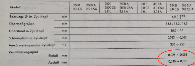

Bin gerade dabei das Ventilspiel einzustellen und bin dabei auf eine Diskrepanz zwischen allgemeiner Forumsmeinung und meiner blauen gedruckter Reparaturanleitung gestoßen.
Der Unterschied beträgt das 10-fache, ist das jetzt nur ein Druckfehler oder fahren hier alle mit zuviel Ventilspiel durch die Gegend?
Einlass laut Forum 0,25-0,30mm
Auslass etwas mehr
Laut Reparaturanleitung:
Einlass 0,025 - 0,055mm
Auslass 0,040 - 0,070mm
Ich gehe davon aus es ist ein Druckfehler und werde auch die Forumswerte nehmen. Dafür habe ich auch entsprechende Fühlerlehren.

Das eine ist das Ventilspiel, das andere das Ventilführungsspiel. Also kein Druckfehler, sondern Lesefehler:-)
