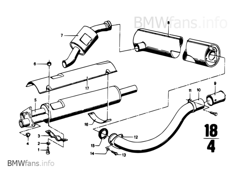

Hast du noch das Hitzeblech zwischen Auspuff und Beifahrerbodenblech? Das war bei mir
eine nicht zu vernachlässigende Wärmequelle.

Hallo Theus,
um die Wärmeentwicklung zu reduzieren, gab es das im Bild unter Nr. 17 benannte Wärmeschutzblech.
Leider ist dieses Ersatzteil bei BMW nicht mehr verfügbar, hatte aber durchaus seinen Sinn und Zweck.
Die erhebliche Wärmeentwicklung ist, wenn man keinen Wärmeschutz hat, gerade bei längerer Fahrt normal.
Marcel
