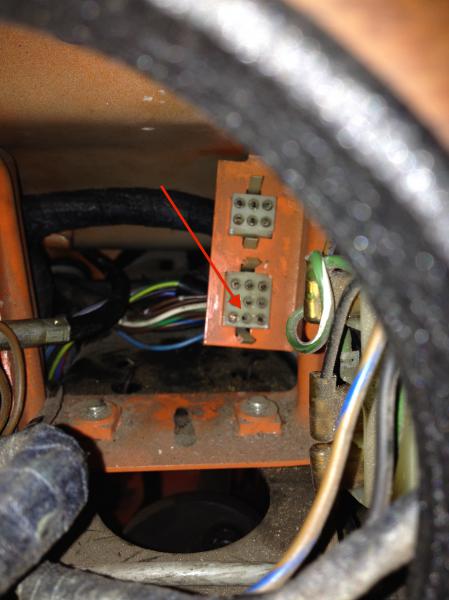

Mir ist es schon 2 mal passiert, dass beim zusammenstecken der Instrumentenstecker ein PIN nach hinten durchgerutscht ist. Und auch dem Vorbesitzer meines aktuellen Projektes ist das passiert. Ich hatte einen Wackelkontakt in der Ladekontroll-Leuchte und hab mir fast den Wolf gesucht......
Natürlich müssen die Instrumente dazu raus, also zuerst die Uhr ausgebaut, dann den Drehzahlmesser, dann den Tacho. Danach war genug Platz um die Stecker abzuziehen um den Fehler zu orten.

- Instrument Stecker.jpg (35.53 KiB) 2751 mal betrachtet
