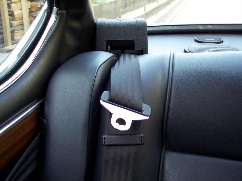

Willkommen im Forum.
Bei unseren alten Coupes ist es so, dass sich nicht mehr so viel ändert. Wenn du also die alten Beiträge über Gurteinbau gefunden hast, bist du eigentlich schon auf dem neuesten Stand:-)
Alle Coupes haben die Einschweißmuttern für 2 und 3 Punkt Gurte für die Rücksitze. Für die originalen Autoflug-Automatik-Gurte gibt es auch Abdeckkappen, damit das auch noch hübsch und original aussieht.

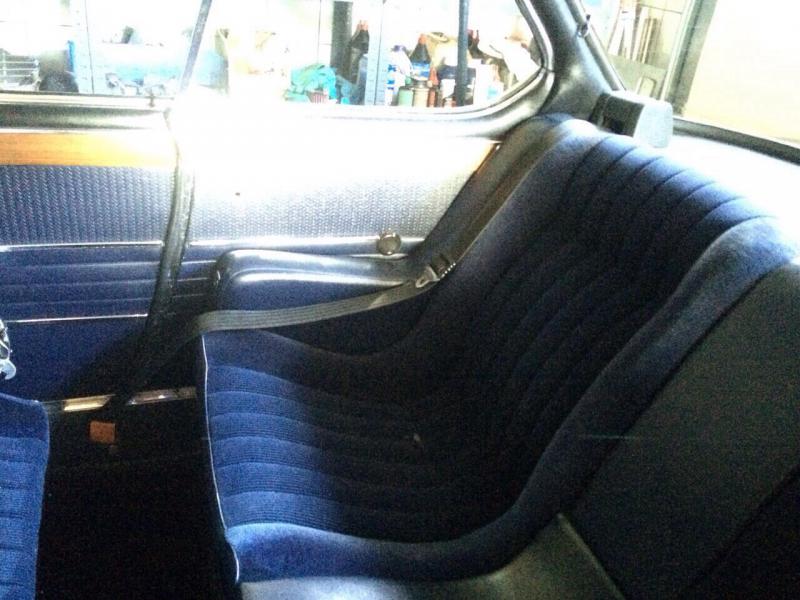

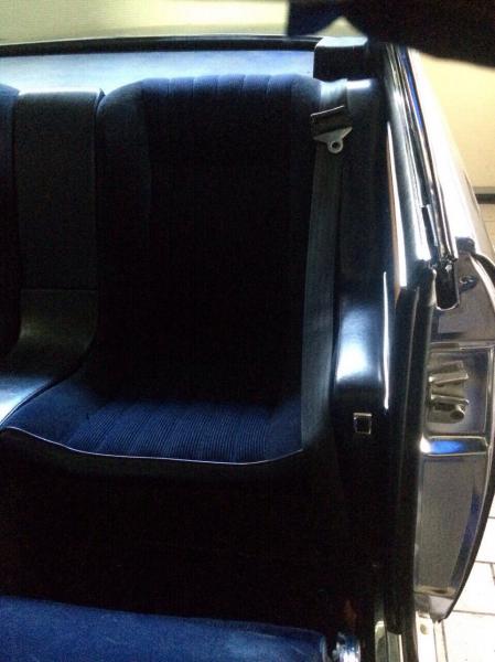

Hallo gerhard,auf genau deine antwort habe ich gehofft!

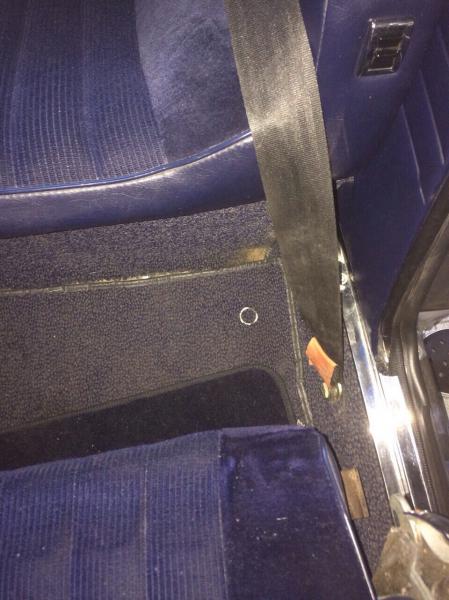

Danke soweit, ich hänge aber gerade mal bilder an. Bisher zieht mein vorderer gurt oben richtung hutablage. Muss der dann seitlich an der hinteren armlehne/seitenverkleidung entlang umgebaut werden? Benötige ich dann noch eine art führung? Komme ich dann trotzdem klar mit der befestigung unten im fussraum? Muss dann der hintere gurt neu installiert werden und von oben/ hutablage kommen? ....fragen über fragen!?!?
Danke, bis denne christian

Re: Sicherheitsgurte hinten/Rückbank (für Kinder)
Hallo Christian,
so wie ich das sehe hat der Vorbesitzer die Gurte für die Vordersitze teilweise an die Lagerpunkte der Rücksitzbank geschraubt.
Es gibt einen weiteren Lagerpunkt an den Seitenwänden hinten, da kommt normalerweise der Aufroller für die Vordersitze (versteckt) hin.
Die Lagerpunkte für die Rückbank sind unter der Rückbank.
Denke Du benötigst einen Sicherheitsgurtsatz vorne und oder hinten.
Gruss Uli
Gruss Uli

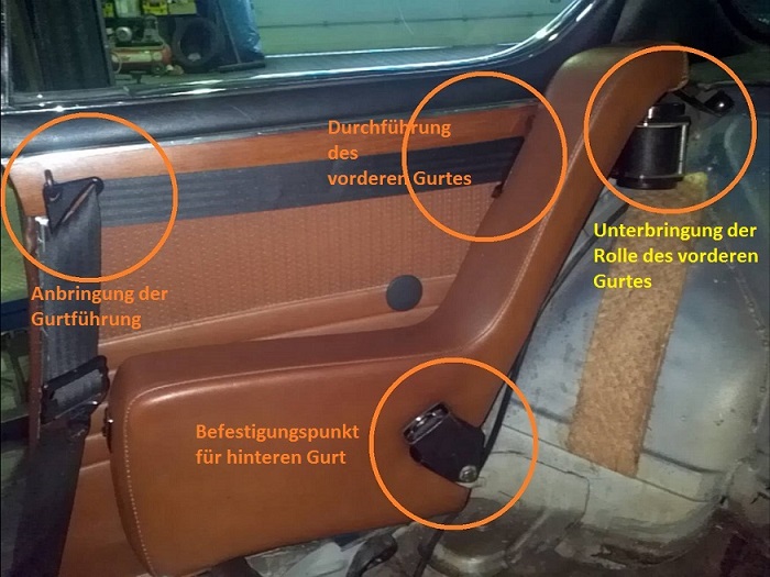

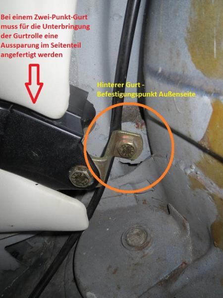

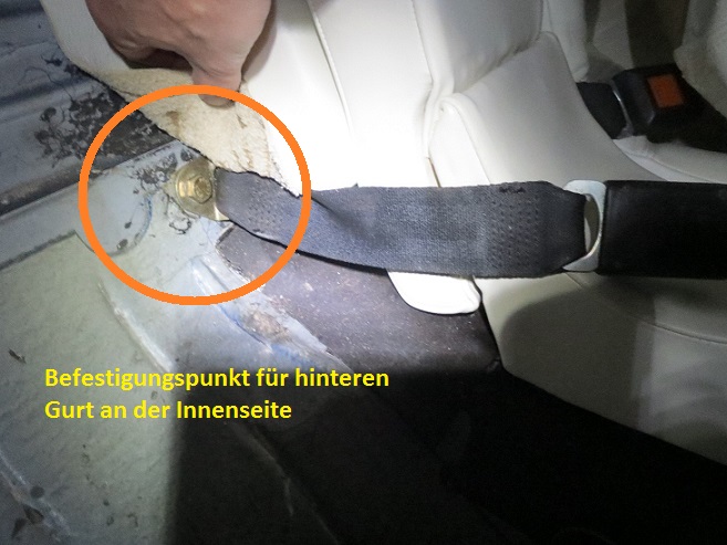

Hallo Christian,

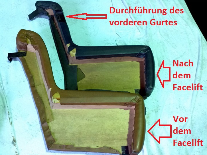

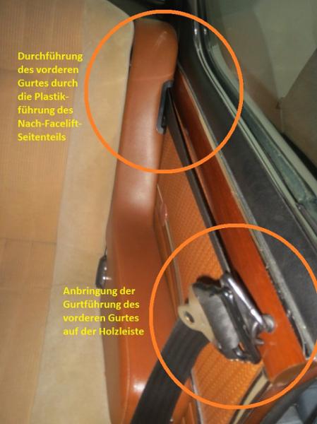

ich habe Dir einmal einige Bilder hochgeladen, auf denen Du sehen kannst, wo sich die Befestigungspunkte für die vorderen und hinteren Gurte befinden. Wenn Du Deine vorderen Gurte so wie in meinem Beispiel einbauen möchtest, benötigst Du allerdings die hinteren Seitenteile, wie sie erst für die E9 nach dem Modellwechsel im Oktober 1973 verwendet wurden. Diese Teile sind im oberen Bereich nämlich schmaler als die Vor-Facelift-Seitenteile, um der Gurtrolle Platz zu bieten, und haben zusätzlich eine Plastikführung für den Gurt integriert (siehe Abbildung mit den verschiedenen Seitenteilen.)
In meinen Abbildungen wurde hinten ein Zwei-Punkt-Automatikgurt (Beckengurt) eingebaut. Dabei ist die Gurtrolle im unteren Bereich des Seitenteils integriert. Im Falle eines Drei-Punkt-Gurtes würde dort zwar die Gurtrolle entfallen, aber der Befestigungspunkt für den Gurt wäre identisch.
So wie ich das auf Deinen Bildern sehe, befindet sich die Gurtrolle für die vorderen Gurte derzeit auf der Hutablage. Normaler Weise befindet sich dort die Gurtrolle eines Drei-Punkt-Automatikgurtes für die Rücksitze.
P.S.: Noch drei Bilder folgen in meiner nächsten Nachricht

- Unterschiedliche Seiten-Armlehnen vor und nach dem Modellwechsel 10/1973
- 1 Seitenteile VFL und NFL.jpg (141.22 KiB) 15631 mal betrachtet
und hier sind noch drei weitere Bilder
- Horizontale Führung des vorderen Gurtes parallel zur Holzleiste
- 4 Führung vorderer Gurt.JPG (34.17 KiB) 15631 mal betrachtet
- Befestigungspunkt für die hinteren Gurte an der Außenseite, bzw. Unterbringung der Gurtrolle bei Zwei-Punkt-Automatikgurt
- 5 Hinterer Gurt - Rechter Sitz Außenseite.JPG (38.08 KiB) 15631 mal betrachtet
- Befestigungspunkt für die hinteren Gurte an der Innenseite neben der Mittelarmlehne
- 6 Hinterer Gurt - Rechter Sitz Innenseite.JPG (113.67 KiB) 15631 mal betrachtet
