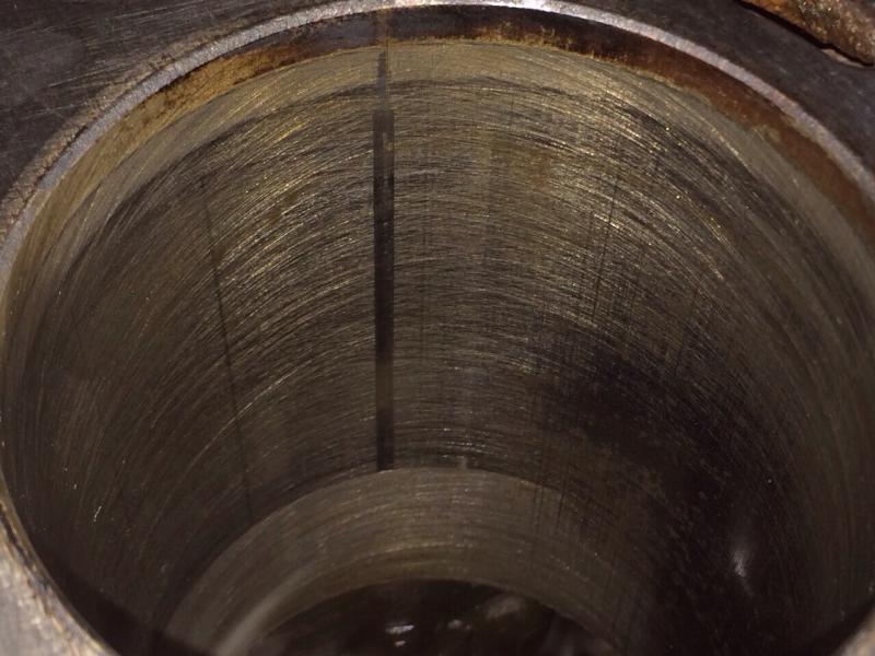

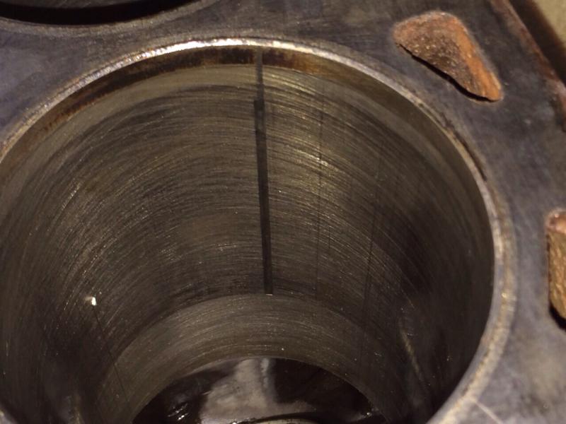

Hi stefan,
Ich befürchte du hast das gleiche problem wie bei mir! Habe meine 3.0cs automatik 01/1972 seit märz. Seitdem bin ich ca 750km damit gefahren und hatte zuletzt den eindruck, dass es das mit deinem vergleichbare geräusch lauter wurde. Besonders schlimm im kalten zustand bzw. höheren drehzahlen!?!
Ventile waren es nicht, steuerkette auch nicht! Schlussendlich handelte es sich dabei bei mir um eine "kolben kipper". Der kolben hat zu viel spiel im zylinder und schlägt sogar ggf. an (siehe schleifspuren bei den fotos)! Das war bei zwei zylindern/ kolben so! :-(
Also alles ausgebaut, neue kolben gekauft und der motoren bauer bohrt hoffentlich an diesem wochenende neue zylinder!?! der zusammenbau kann dann nächste woche starten?!?
Versuche gleich mal ein video und 2-3 fotos anzuhängen. Viel erfolg, LG Christian

- Anhang 3 (1).jpg (42.29 KiB) 21313 mal betrachtet
- Anhang 2 (1).jpg (52.97 KiB) 21313 mal betrachtet
- Anhang 1 (1).jpg (64.18 KiB) 21313 mal betrachtet

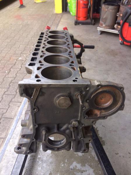

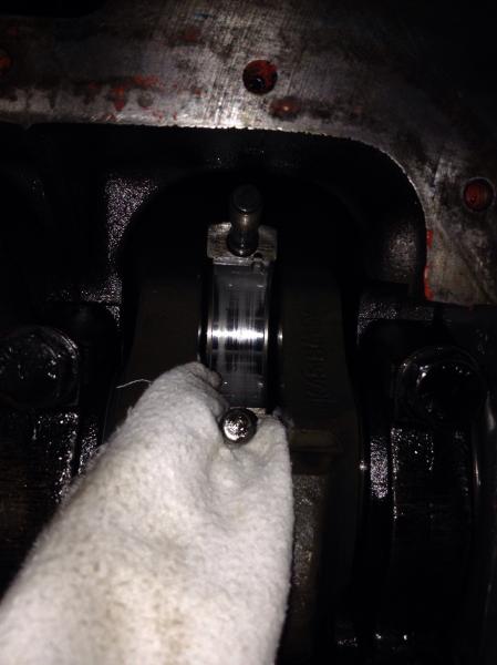

insgesamt eine blöde Sache, eigentlich ist die Firma nicht schlecht. Diesesmal ist es leider schief gegangen.
Nach telefonischer Absprache mit der Firma hab ich heut die Ölwanne abgebaut und das Pleuel Nr. 6 getrennt.
Da wird die Tage jetzt einer vorbei kommen und sich die Sache anschaun.
Das Ergbnis ist aber eindeutig erkennbar , die Lagerschicht ist so gut wie weg . Demnach müssen alle Lager erneuert werden.
Grund ist in meinen Augen magenlde Schmierung durch Öldruckverlust, nachdem eine Hohlschraube der Öldruckleitung des Zylidnerkopf rausgeflogen ist....
Gruß Stefan
Gruß Stefan
