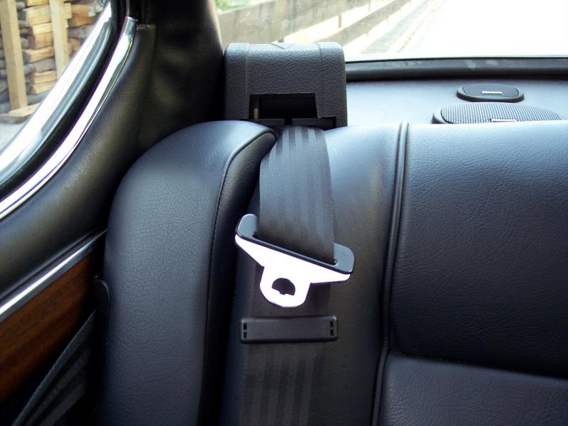

Über Gurteinbau wurde schon viel geschrieben, da sollte dir die Forensuche helfen.
Ab Werk gab es für die Rücksitze nur 2 Punkt Automatikgurte, ab BMW Händler aber auch 3 Punkt-Automatikgurte.
Es gibt auf der Hutablage bei jedem E9 Coupe Einschweißmuttern, die für die 3 Punkt Automatik Version geeignet sind. Auch die anderen beiden Muttern sind immer vorhanden. Mit den richtigen Gurten passen dann auch die Autoflug Abdeckkappen, welche in Kürze wohl auch wieder als Nachfertigung lieferbar sind. Dann sieht es aus, wie es damals schon vom Händler ausgeliefert wurde, für mich ist das original.
Gurte musst du nicht eintragen lassen, aber du musst sie benutzen, wenn sie eingebaut sind.

- Bild 812.jpg (57.56 KiB) 1980 mal betrachtet
