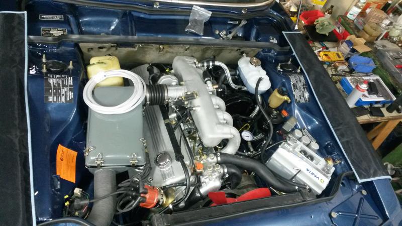

- Jetzt. Ich weiß es ist nicht alles Originalgetreu, aber ich will es so. Übrigens die elektronische Zündung im Zündverteiler ist von 123 Ignition
- 2016-02-04.jpg (73.11 KiB) 3095 mal betrachtet

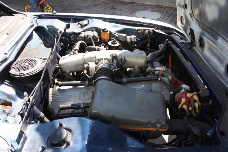

- vorher
- 2011-04-02.JPG (77.95 KiB) 3095 mal betrachtet
