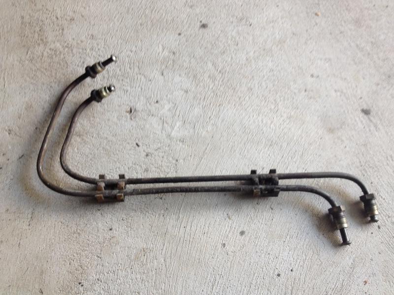

Da BMW leider keine vorgebogenen Bremsleitungen mehr verkauft, wollte ich mal fragen, ob vielleicht jemand schon eine Schablone oder ein Gestell dafür gebaut hat, damit ich weiß wo man die Leitungen genau biegen muss. Hilfreich wäre schon, wenn jemand die Länge der einzelnen Leitungen hätte, dann könnte ich die unterschiedlichen Längen zumindest schon mal besser zuordnen. Wie habt Ihr das gemacht,,,,, bevor ich das Rad neu erfinden muss:-)

ich habe den neuen Bremsleitungssatz anhand der alten Leitungen erst mal der Länge nach grob vorsortiert und dann beginnend mit den eindeutigen Längen Stück für Stück neben den alten Leitungen entsprechend gebogen. Die zu Beginn 3-4 unklaren Längen haben sich dann ergeben.
Schablonen habe ich leider nicht aber die alten Leitungen als Muster haben ich noch.

Kunifer-Bremsleitungen gibt es als Meterware von der Rolle. Lässt sich leicht biegen, auch freihändig. Engere Radien sollte man mit einer Biegenzange biegen. Außerdem braucht man noch ein Bördelgerät. Gibt es für kleines Geld im allseits bekannten Auktionshaus.
Habe schon diverse "Alt"-Autos mit neuen Bremsleitungen versorgt. Der TÜV war stets einvestanden.

Die Kuniferleitungen hab ich auch schon gebogen und verbaut, nur dieses mal soll es schön, und mit den original dunkelgrünen Leitungen von BMW sein. Die alten Muster hab ich auch noch, danke für das Angebot. Mit ging es drum, dass mir mal jemand erzählt hat, er hätte dafür eine Form, aus der Erinnerung aus Holz gemacht, wo man die schön biegen kann. Nur weiß ich nicht mehr wer das damals erzählt hat.
Ein Bördelgerät und Biegemaschine mit verschiedenen Radien hätten wir. Wenn ich zumindest die Länge schon vorher wüsste, wäre das halt angenehm.
Die originalen Leitungen waren schon sehr genau und komplex gebogen. Und so, nur halt schöner und grün, sollen die neuen auch werden:-)
