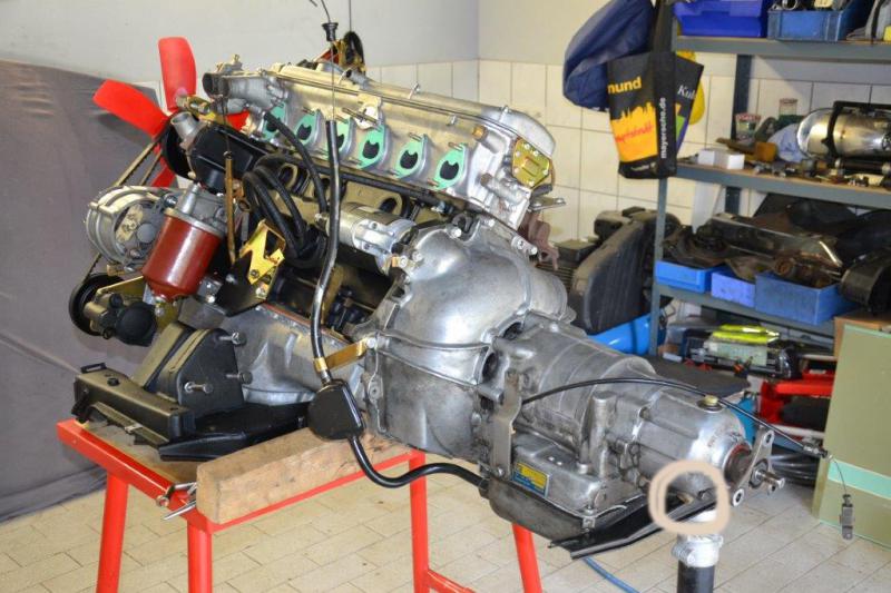

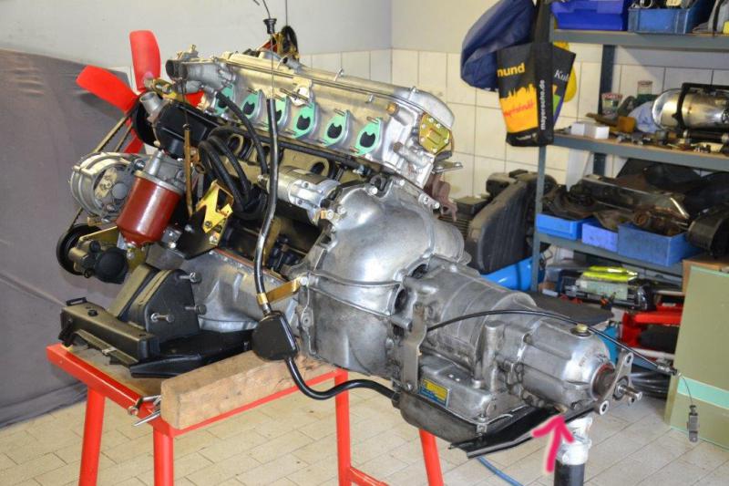

hallo zusammen,
nach meiner "motor-revision" bin ich nun ca. 2000km gefahren. zusammen mit meinem bekannten haben wir kürzlich das gute stück auf die hebebühne gebracht, um nochmals alles zu sichten.
an diversen -zugebenermaßen kleineren stellen- zeigt sich ein ölverlust. da stehen einfach nochmals neue dichtungen/dichtringe an.
ABER (achtung, ich bin nur laie!): an der tachowelle im getriebeeingang "tropft" es (s. Foto)! nicht gewaltig, aber doch deutl.! leider finde ich dazu weder passende teilebezeichnungen/-nummern bei W&N noch bei bmw classic. sitzt dort auch eine dichtung? welche nummer hat die? wie wechselt man das?
ich würde mich über ein reges feedback freuen. danke, LG Christian

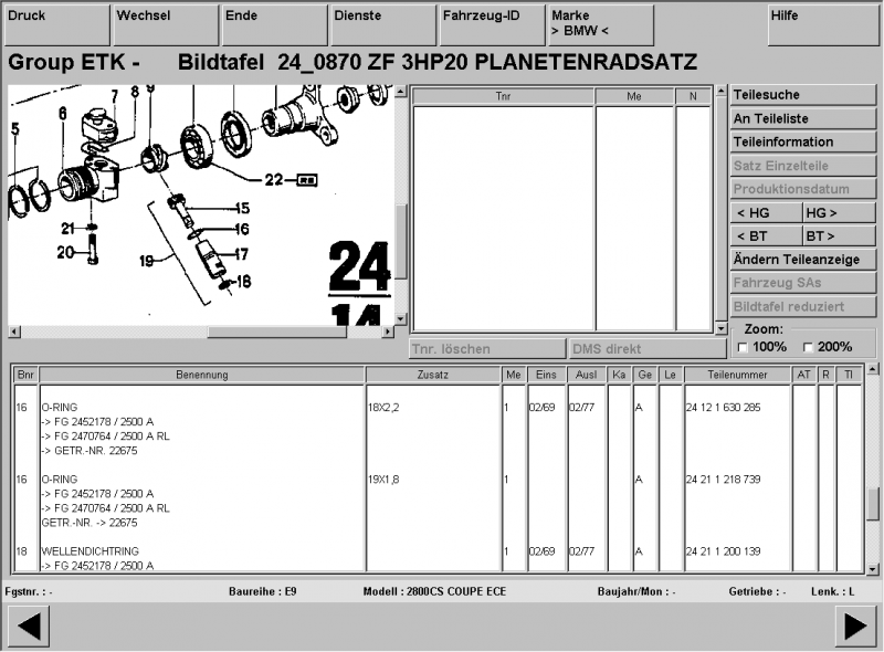

Wenn du dir sicher bist, dass es nicht hinten vom Simmerring der Getriebeausgangswelle kommt (du hast fälschlicherweise Getriebeeingang geschrieben) dann wird es wohl der O Ring Nummer 16 oder der Simmerring Nummer 18 sein der inkontinent ist. Achtung: Bei Nummer 16 gibt es 2 verschiedene Größen.

hallo gerhard, danke für deine abermals prompte antwort!
du hast damit allerdings weitere fragen aufgeworfen:
1. ich finde dieses bild (24/14???) weder bei bmw classic noch bei W&N. google kennt auch nur die oberste teilenummer 24 121 630 285!?!??!
2. ich habe dann (auch in anderer sache) bei w&n nachgehakt. er hat sich dann sogar netterweise diesen forumsbeitrag mit meinem foto angesehen. die o.g. dichtung soll wohl nicht passen bei mir und es gibt dazu keine abbildungen, da es das teil nicht mehr gibt. die empfehlung war dann, zunächst die entsprechende dichtung auszubauen um dann ggf. außerhalb vom autozubehör fündig zu werden.
3. des weiteren handelt es sich seiner aussage nach um ein "BW 65"-getriebe welches auch bei ford und jaguar zum einsatz kam!
was ist deine einschätzung dazu, gerhard? woher bekomme ich das alternativ?
irgendwelche ideen?
danke, schönes wochenende Christian

Bekanntermaßen kenne ich mich bei 5 Gang Getriebe besser aus als bei Automatikgetrieben. Ich würde mal sagen, du hast ein ZF Getriebe, und das könnte schon die Lösung sein, warum du das Teil bei Borg Warner nicht findest...... Ich hab das Getriebe beim 2800 CS gefunden.
Prinzipiell finde ich den Vorschlag den Tachoantrieb auszubauen und zu messen mal gar nicht schlecht. Dann weißt du zumindest, nach was du genau suchen musst. Und nun tu ich etwas verbotenes.....
Ich empfehle dir bei ebay nachzuschauen. Da gibt es Händler, die verkaufen O-Ringe.
z.B.
http://www.ebay.de/itm/O-Ring-3-32-mm-S ... 1QFIah8CmA
Solltest du den passenden Ring nicht finden, hast du immer auch noch die Möglichkeit, die Nut in deinem Tachoantrieb aufdrehen zu lassen, damit ein Ring reinpasst, den du bekommen kannst. Bei den Getrag-Getrieben hab ich ab und an schon an den Tachoantrieben eine 2. Nut einstechen lassen um einen 2. O-Ring einbauen zu können. Doppelt genäht hält besser:-)
Ansonsten schau bei Freudenberg nach, ich glaub nicht, dass die so eine Dichtung nicht auf Lager haben.......
Vielleicht wäre es auch eine Möglichkeit direkt bei ZF nachzufragen?
