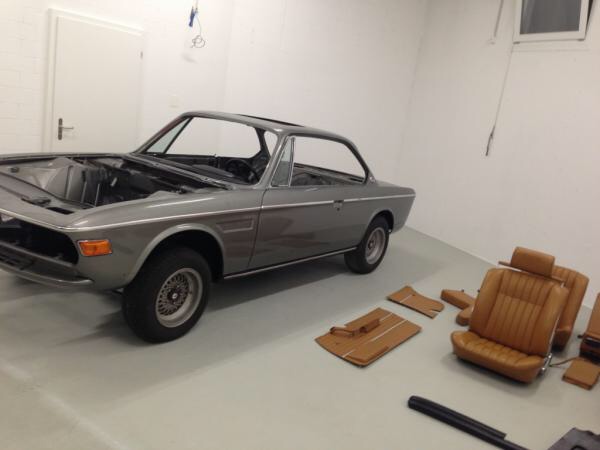

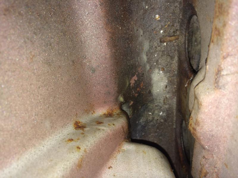

So das auto war schon weiter montiert als wir das erste mal es angeschaut haben. Die eingeschweisste Bleche hätte man dchön einschweissen können aber die Basis ist TOP finde ich. So das mein Bruder zugeschlagen hat. Ich denke er wird sich hier Anmelden und eich mit Fragen nerven ;)
So nun paar Fotos
So nun paar Fotos
- Radkasten vorne
- image.jpg (61.64 KiB) 12181 mal betrachtet
- Motorraum
- image.jpg (63.12 KiB) 12181 mal betrachtet
- Auto
- image.jpg (41.42 KiB) 12181 mal betrachtet

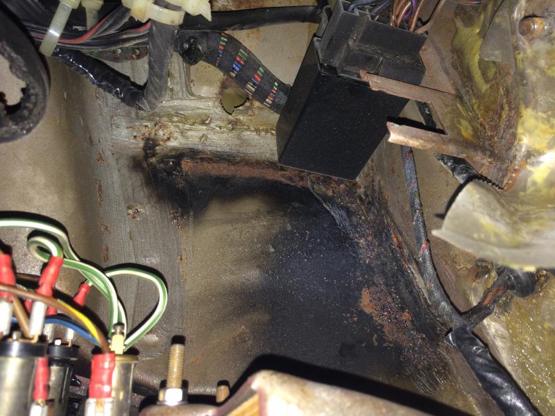

Die Ecke innen bei der Fahrerseite ist die schlimmste Stelle. Was kann man hier machen?
Grüsse
Grüsse
- Handschuhfach Fahrerseite
- image.jpg (85.49 KiB) 12176 mal betrachtet

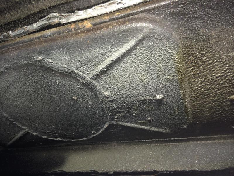

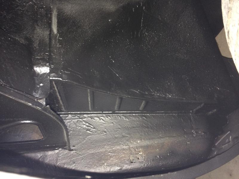

Schaut zunächst einmal nicht nach einer absoluten Grotte aus.
Das Bodenblech gibt allerdings ein wenig Anlass zur Sorge, dass an noch einigen weiteren Stellen nicht anständig repariert wurde, ist aber eventuell im günstigsten Fall nur ein "Ausreißer". Zentimeterdicker U-Schutz - Auftrag lässt auch immer erst einmal ein paar Alarmglocken losbimmeln.
Eine Sache im Motorraum würde mich aber ziemlich stören: Die Verbindungsbleche zwischen Innenkotflügel und Kotflügel sind bei der Instandsetzung des Vorderwagens weggelassen worden. Die im jetzigen Zustand nachträglich einzuschweißen, bedeutet in jedem Fall den Motorraum noch einmal lackieren zu müssen ....

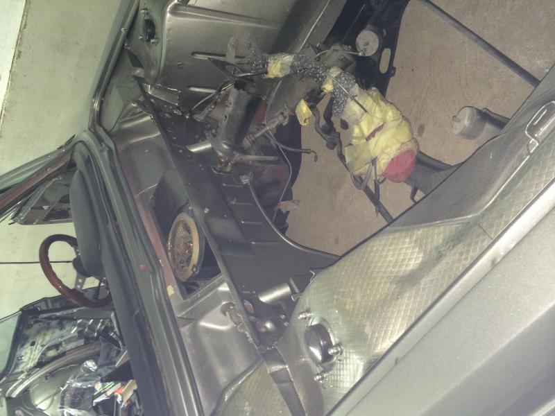

Ich sehe das alles genau so wie Ingo. An der A-Säule wurde vermutlich ein Blech übergebraten, schau mal ob von innen noch die 2 Löcher für Befestigung von dem Schottblech vorhanden sind, von außen sieht man nur noch eines. Und warum die "aufwändige" schlimmste Stelle an der Spritzwand nicht im Zuge der Restaurierung repariert wurde, weiß ich auch nicht.
Durch die fehlenden 4 Verbindungsbleche wird sich der Vorderwagen fahren wie ein Wackelpudding. Nur geschlossene Kastenprofile bringen Stabilität. Ich vergleiche das immer mit einem Schuhkarton. Nimm da mal den Deckel runter, und verwinde ihn,,,,, dann weißt du was ich meine.

Beim Unterboden habe ich keine Sorge, von Innen sieht man das alles neu lackiert wurde.
Die fehlende Bleche müssen wohl nachträglich eingeschweisst werden.
