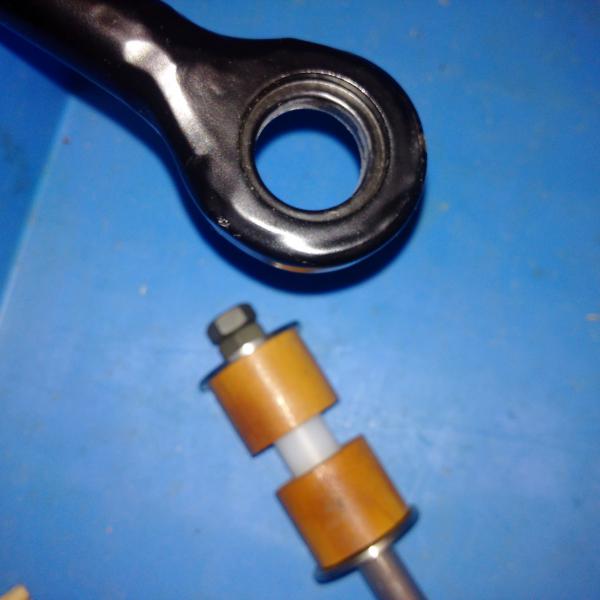

ich möchte bei meinem Coupe den Stabi an der HA nachrüsten, da dieser ab Facelift 73 wohl nicht mehr serienmäßig verbaut worden ist.
Überraschenderweise hat der neue von BMW gelieferte Stabilisator nun eine Augengröße von nur 26mm Durchmesser.
Die Puffer (im Bild rot; 33 55 1 103 718) haben einen Außendurchmesser von 30mm. Die Puffer werden somit nicht geführt, sodern sitzen oben und unten auf dem Rand - mit ganz wenig Auflagefläche...
Zudem: Ich kenne die BMW Stabilisatoren aus dieser Zeit eigentlich mit tellerförmiger Bearbeitung, d.h. mit einem schönen Radius nach außen - und nicht stufenförmig.
Kann mir jemand Auskunft geben, wie sein Stabi aussieht bzw. ob dieser gleich bearbeitet ist ?
Noch eine andere Sache in dem Zusammenhang:
BMW liefert under Ersatzteilnummer 1 104 057 mit der Bezeichnung "Schlauch" eine weiße Kunststoffhülse (siehe Bild). Außendurchmesser der Hülse ist nur 16mm. Das innere Loch des Stabi-Auges beträgt 20mm.
Kann mir jemand Auskunft geben, ob das so seine Richtigkeit hat?
Aufgrund der Bezeichnung gehe ich davon aus, dass früher evtl. auch wirklich ein Schlauch geliefert wurde ?
Bedanke mich für Eure Rückmeldungen im voraus.

Danke für Eure Rückmeldungen.
Wenn ich die beiden Fotos nun vergleiche, sieht man, dass der Stabi von mir an den Augen anderst bearbeitet ist, der Rand ist viel dicker.
Da der bearbeitete Durchmesser des Auges nur 26mm ist, bekomme ich sowohl die originalen Schaumstoff-Puffer (knapp 30mm) als auch die normalen Gummipuffer (ca. 28mm, die wie geschrieben viele E9-Fahrer Alternativ verwenden) nicht montiert.
Es könnte also sein, dass es sich um einen Nachfertigungsfehler handelt....?
Weiss jemand ob die von BMW gelieferte weiße Kunststoff-Buchse früher mal ein Schlauch war (so läßt es die Bezeichnung ja vermuten) und ob der auch nur 16mm hatte ?
Die Buchse poltert ganz schön am Stabi, wenn ich von Hand daran zerre!

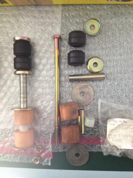

Die weiße Plastikhülse, die von BMW als Schlauch bezeichnet wird, war schon immer eine weiße Plastikhülse. Das das so ist, kann man vielleicht im Bildrand rechts erkennen. Da ist eine mehr als 20 Jahre alte Tüte mit der Teilenummer und Bezeichnung Schlauch zu sehen, drin sind die weißen Plastikhülsen.
Vielleicht zeigt das Bild nun deutlicher wie der Stabi hinten normal zu montieren ist.
Du brauchst die lange Schraube, nicht die von der Vorderachse. Zuerst kommt die gekröpfte Unterlegscheibe mit Kropf nach oben, dann ein Gummipuffer, mit Kragen in das Loch des Achsträgers. Direkt unter dem Loch kommt dann ein Gummipuffer mit Kragen nach oben in das Loch. Dann wieder eine gekröpfte Unterlegscheibe, mit Kropf nach unten.
Dann die lange Distanzhülse die auf die gerade Unterlegscheibe drückt. Darunter eine Rolle aus Schaum. Die kurze Distanzhülse die nun kommt, hat in der Mitte den Schlauch übergezogen. Dieser wird dann später verhindern, dass das Metall des Stabis auf das Metall der Hülse schlagen kann und damit unangenehme Geräsche entstehen:-) Weiterhin verhindert diese, dass die Schaumpuffer nicht zu sehr zusammen gezogen und dadurch noch schneller zerstört werden.
Die zweite Schaumrolle kommt nun unter den Stabi, danach kommt noch eine gerade Unterlegscheibe und die Mutter mit Kontermutter.....
