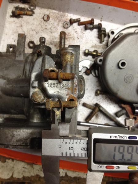

Vielen Dank für die schnelle Antwort und das Bild. Genau das ist auch mein Gehäuse. Aber ich war unklar in meiner Frage.
Ich meine das kleine Gehäuse direkt unter der Drosselklappe- auch da sind zwei Anschlüssse für Wasserschläuche. Einer wird vom Ausgangsschlauch aus dem Gehäuse des ZLSs "bedient".
Ich mach am besten mal ein Bild. Im Zweifel sitzt das Problem auch gerade vor dem PC und schreibt (meine mich selbst).

Re: Kontruktionsfrage - Zusatzluftfilter - Drosselklappe
Das Zitat war für mich eindeutig, aber du meinst wohl das Gehäuse an der Drosselklappe...... mit der Nummer 1 257 134.Andreas, Seefeld hat geschrieben:
Das Gefäß an dem der ZLS ist hat zwei Anschlüsse, durch die das Kühlwasser fließt.
Dazu hätte ich nur die Idee einer Vorwärmung, die eine Vereisung verhindert.
- IMG_2927.jpg (43.43 KiB) 4157 mal betrachtet
Yep. Das meinte ich. Und Du hast sicher Recht mit Deiner Aussage bzgl Vereisung. Macht Sinn.
