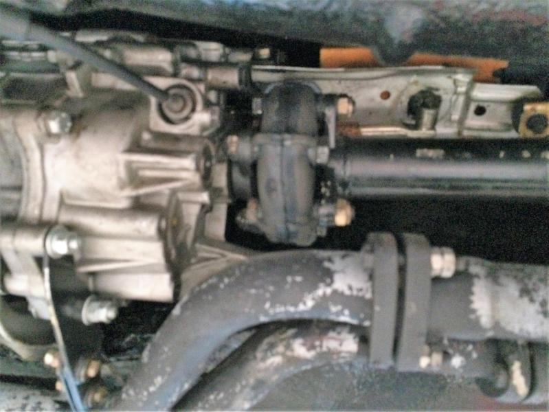

mein Schrauber sagte mir, dass er die neue Hardyscheibe nur mit Verspannung verbauen konnte. Heißt entweder funktioniert der Längenausgleich nicht mehr oder bei mir ist irgendwas verbaut oder verändert was nicht ganz passt.
Deine Super Detailkenntnis hilft aber mal wieder. Jetzt kann ich mal nachmessen.

Hallo Christian
Wenn er die nur mit Verspannung verbauten konnte, dann wird die Welle wohl eher zu lang sein....
Oder aber am Getriebe ist der falsche (lange) Flansch verbaut. Da gibt es 2 verschieden lange. Schick mir mal ein paar Bilder, dann kann ich mir ein Bild von den verbauten Teilen machen.

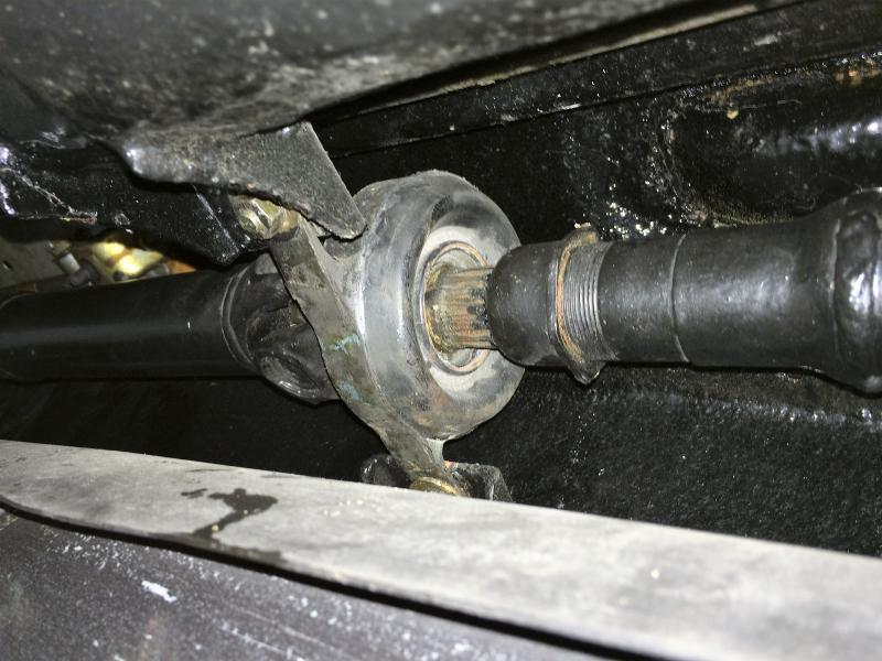

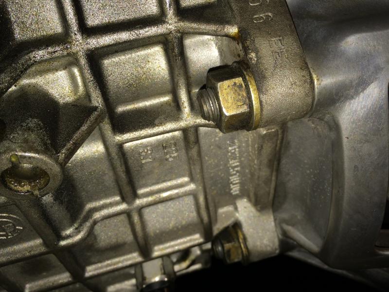

so schaut der Antriebsstrang bei mir nun aus. Bild 3 zeigt den verspannten Gummi.
- 2016-06-11 18.10.51.jpg (86.03 KiB) 5251 mal betrachtet
- 2016-06-11 18.08.42.jpg (73.18 KiB) 5251 mal betrachtet
- 2016-06-11 18.08.01.jpg (65.52 KiB) 5251 mal betrachtet
