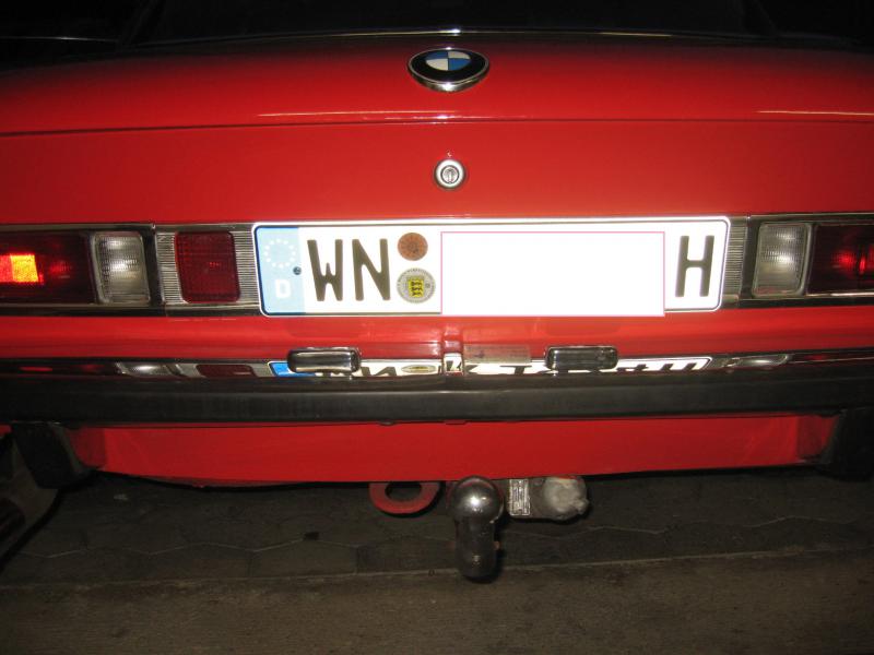

verstehe Deine Frage nicht ganz.
Anbei Bild von meiner Kiste von hinten.
Grüsse;
Willy
Grüsse;
Willy
- IMG_0462.JPG (46.2 KiB) 10885 mal betrachtet

ich denke Knippivorst stört es, dass bei der Originalversion das Kennzeichen nicht mehr mittig angebracht werden kann.

Ich versteh Knippi so:
wo links das klare Glass ist
(Rückwärtsgang)
will er ein rotes haben
(Nebelleuchte)
um sich die orginale Nebelleuchte im externen Geäuse zu sparen.
(neben dem Kennzeichen)
Interessante Idee:
