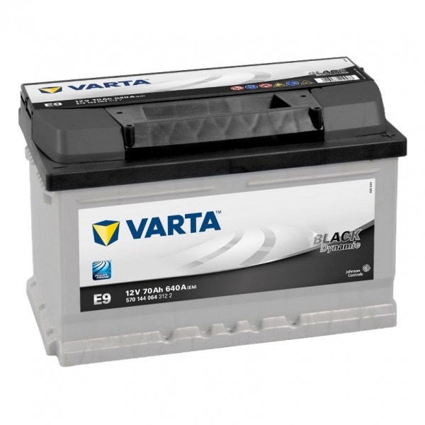

Hallo Jungs,
es gibt von VARTA eine "E9"
die erste war nun nach 15 Jahren schlapp,
habe mir wieder eine geholt, kostet ca 65,-€ !
sieht witzig aus:
und passt in die Falz vom Batterie-Blech und hat den Minus auf der richtigen Seite
varta e9.jpg (46.52 KiB) 11442 mal betrachtet
http://batterie24.de/VARTA-Black-Dynami ... 0wodryMCZg
