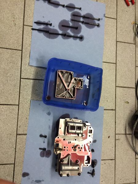

mit diesen infos bin ich dann bei einem getriebfachmann in der näheren umgebung gelandet. er sagte, dass es aber vermutlich der SCHIEBEREGLER sein wird, welcher oft klemmende kolben (?) hat. er empfahl mir aber, erst einen ausbau zu starten, sobald ich ein komplettes austauschgetriebe vorliegen habe! das ist natürlich nicht mal eben umsetzbar!!!
daraufhin habe ich zusammen mit einem kumpel (er hat viel ahnung aber so gar keine bisherigen mit automatikgetrieben) entschieden, es zu wagen. kaputt war ja eh. der nächste schritt wäre dann ein umbau auf schaltgetriebe beim von uns allen geschätztem gerhard! :-)
nun denn, lange rede kurzer sinn:

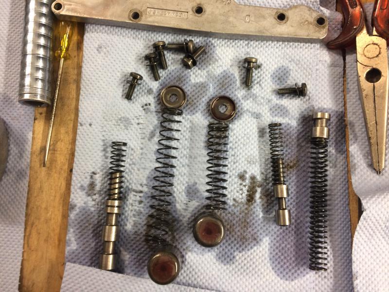

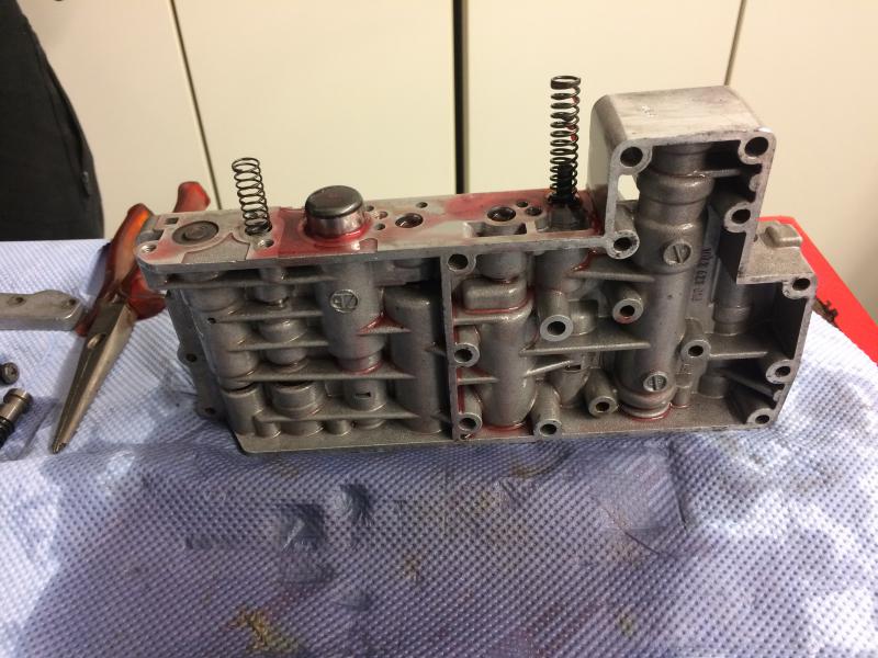

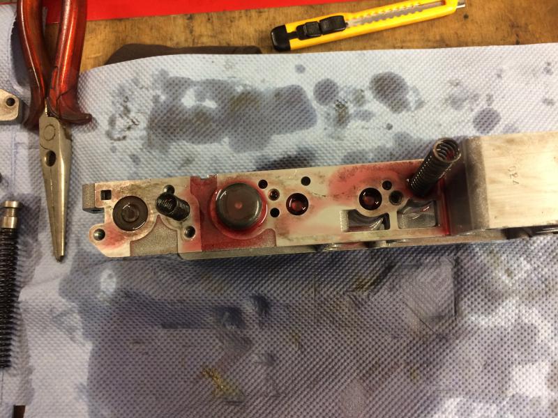

nach dem ausbau zeigte sich kein problem mit dem fliehkraftregler, beim schieberegler hingen aber einige kolben/federn fest. das ganze haben wir (immerhin ungeschult) geöffnet, alle kolben mobilisiert und entnommen und mit den federn gereinigt. etwas geschliffen, neu geölt und wieder original zusammengebaut. am schlimmsten hing der dickste kolben im schieberegler fest. etwas fummelig, aber kein hexenwerk!!!!

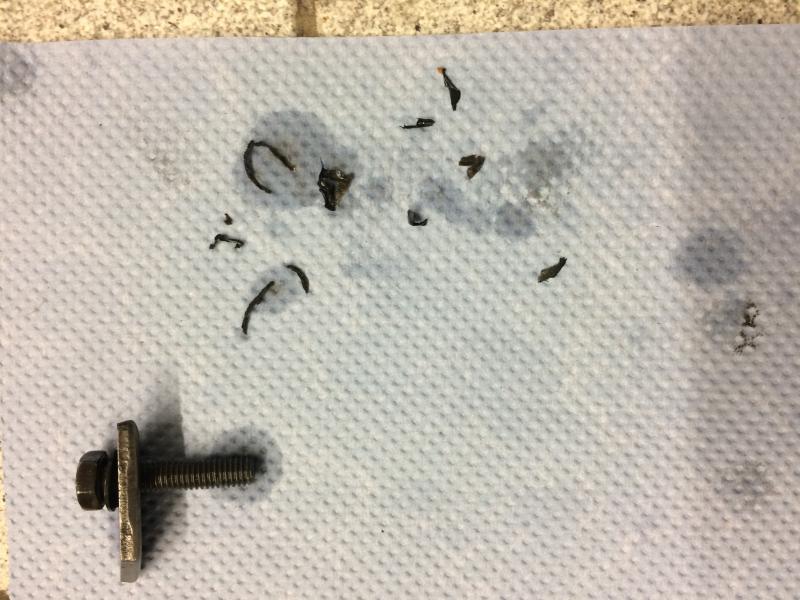

des weiteren hatte ich immer sehr merkwürdige "reste" in der getriebeölwanne. es zeigte sich, dass die dichtung des im getriebe befindlichen filters (aus metall) in auflösung war und nur noch zur hälfte am filter drückte! des rest war dann wohl so "umhergeflogen"!?!?!? :-)
dazu gibt es keine dichtung mehr! wir haben das ganze wieder verbaut und es ist alles dicht, obgleich lediglich die getriebe-ölwanne eine neue dichtung erhalten hat. seitdem schaltet er super gut. wie lange das nun so sein wird, kann ich nicht abschätzen! also: ich würde es einfach mal probieren und den schieberegler herausholen. dann schauen, ob sich die kolben und die federn gewegen lassen. klemmt da etwas, müsste der schiebereglerkasten geöffnet werden und alles wie oben beschrieben gereinigt und ggf. geschliffen werden!?!?!

- Dichtungsreste vom Filtersieb gefunden in Ölwanne
- IMG_3236.JPG (74.67 KiB) 7379 mal betrachtet
- Metallfilter in der Mitte
- IMG_3235.JPG (47.84 KiB) 7379 mal betrachtet
- Schieberegler
- IMG_3244.JPG (76.1 KiB) 7379 mal betrachtet

- Kolben und Federn nach Entnahme aus Schiebereglerkasten
- IMG_3246.JPG (94.14 KiB) 7379 mal betrachtet
- Draufsicht auf klemmende Kolben und Federn im Schiebereglerkasten eines ZF 3HP22
- IMG_3242.JPG (88.31 KiB) 7379 mal betrachtet
