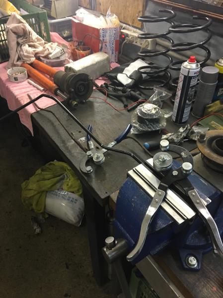

@willes13 : glaubst du wirklich ich biege daumen mal pi ?
- IMG_0756.jpg (47.36 KiB) 8552 mal betrachtet
Re: Erfahrungen mit Benzinleitung W&N
Sieht gut aus !
auf der Werkbank schon :-) problem ist das hübsche verlegen im Radhaus vorne links, wie gesagt die W+N Leitungen lassen sich per Hand nicht nachbiegen .
