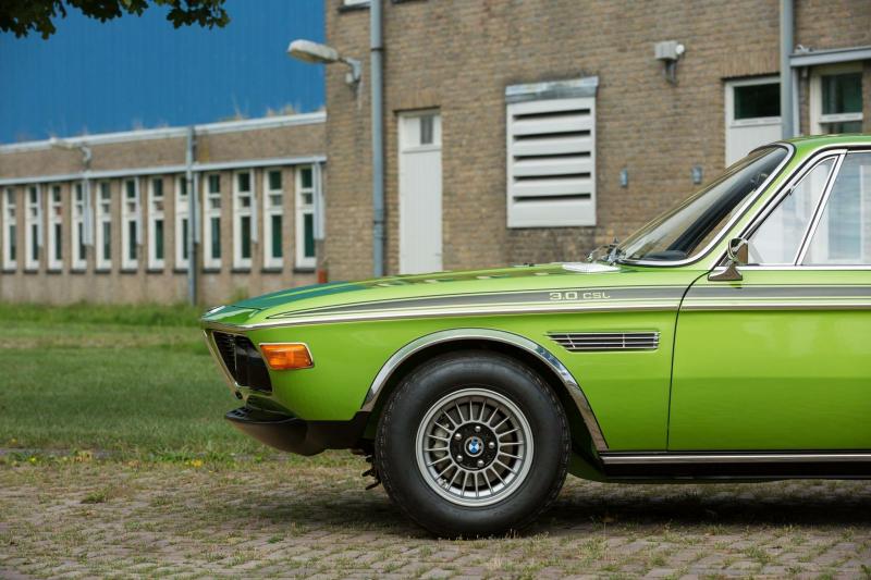

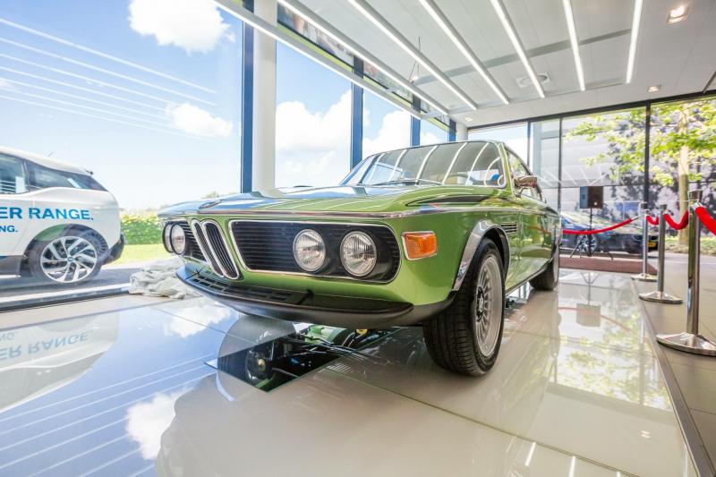

von Ulrich 3.0 CSA
Hier ein kürzlich in Holland restaurierter CSL
Gut ist der Steinschutzlack zu sehen
Hoffe es hilft
