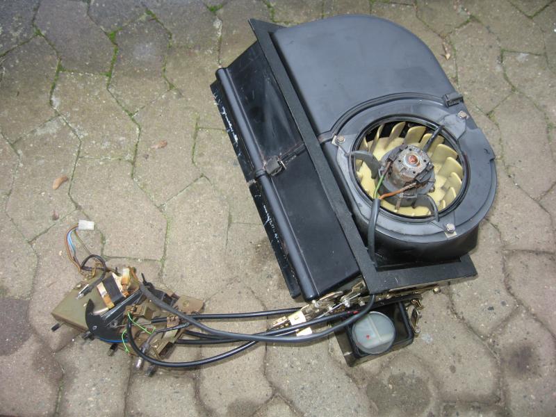

habe auch den Heizungskasten überholt und den Schaumstoff ersetzt.
Meiner war nicht so übel und ich habe mir Bilder gemacht.
Ich meine, dass es 3 Klappen waren/sind und dann jeweils von vorn und von hinten.
Schau mal hier (in Originalauflösung):
https://www.dropbox.com/sh/ejlr6kpb8x8o ... 2YQoa?dl=0

Habe damals auch Standard Schaumstoff eines Polsterers verwendet (wenn man so am Arbeiten ist).
Ich würde es nicht mehr tun, sondern nach einem sehr haltbaren, robusten und hitzefesten Material schauen. Ich habe 3mm Material verwendet.
Der Aufwand, bis man dann später im Fall des Falles den Kasten wieder ausgebaut hätte, wäre schon ordentlich.
Dabei werden die alten Kunststoffe/Verkleidungen etc nicht besser.
Am fummeligsten war, die beiden Teile wieder zusammen zu fügen und gleichzeitig die Klappen in die Lagerpositionen hinein zu bringen.

- IMG_0347.JPG (79.96 KiB) 6398 mal betrachtet
Re: Heizungskasten-Überholung
Hi Willi,
sorry habe noch eine Frage : die Klappe die auf Pic Nr.4 zu sehen ist.....da ist mir eine Distanzhülse entgegengehalten beim zerlegen :-( weißt du auf welche Seite diese gehört ? links oder rechts ?

sorry, das weiss ich nimmer. Erinnere mich auch nicht mehr wirklich an eine Distanzbuchse. Irgendwas war noch mit einer Lagerbuchse aber das hättest Du ja sicher an der Größe der Bohrung im Kasten gesehen. Habe auch noch meine anderen Bilder durchgeschaut. Schade; kann nicht mit Rat helfen.
Grüsse aus dem Remstal bei Stuttgart; Willy
