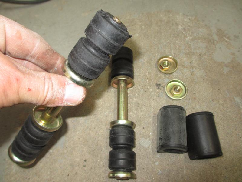

habe 2 Fragen:

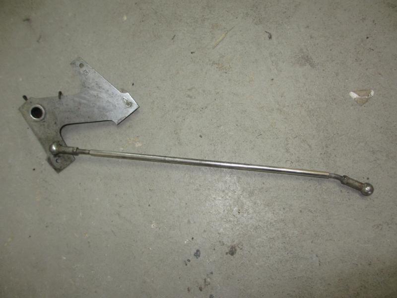

muss das Gasgestänge exakt gerade sein oder gehört das ende oben so gebogen?

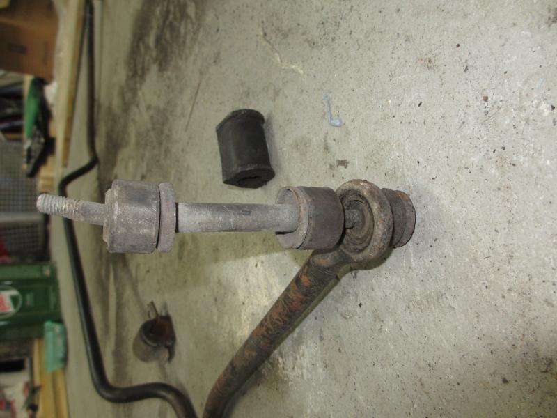

Habe ein "neues Set" für die Verschraubung und Gummi´s beschafft: stecke ich alles nur so zusammen bekomme ich das obere Blech und die Mutter nicht mehr drauf.
Muss das beim montieren irgendwie derart zusammengepresst werden das man dann die Mutter drauf bekommt - oder soll ich "der Einfachheit halber" die Hülse um ein paar mm kürzen?
(die alte Schraube ist etwas länger und verbogen/verrostet - denke mal auch über die Jahre "gelängt"...

irgend wie ist bei dir alles verbogen:-) Das Gasgestänge sollte genau so gerade sein wie deine neue Stabischraube. Die Stabischraube sollte übrigens 160 mm lang sein. Wenn du eine kürzere Schraube hast, wäre für mich, nach der richtigen Schraube benutzen, die Hülse kürzen die zweite Wahl.

Hallo Gerhard, habe ~16,3cm gemessen. Ich guck morgen mal wie ich das Teil eingebaut bekomme.
Jeder einzelne Handgriff erfordert Improvisation und Fummelei. Das gibts doch nicht! Und mir tun die Hände/Finger schon weh...

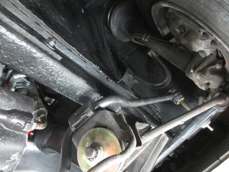

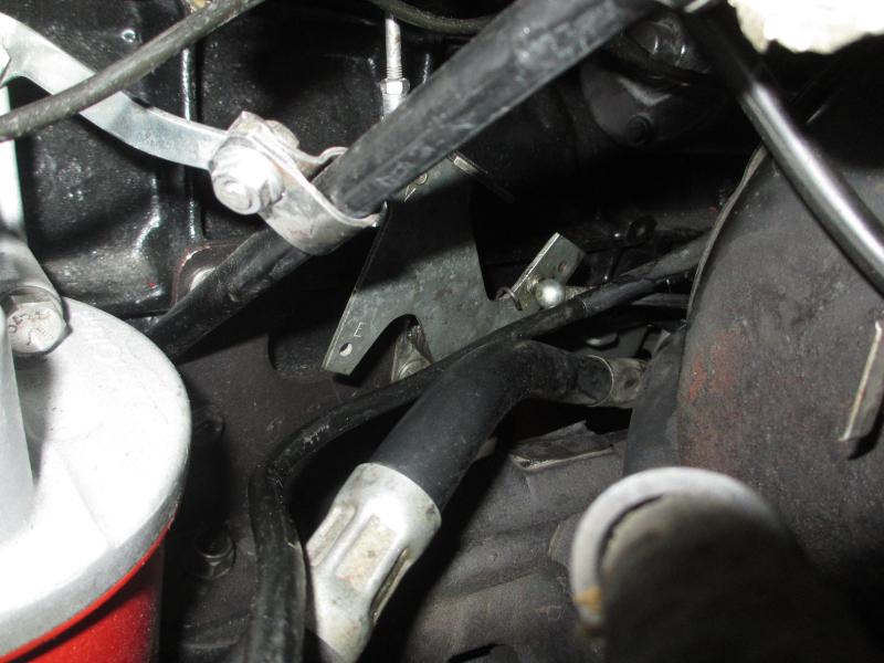

Hab noch eine Baustellen die mir noch etwas Kopfweh bereitet: Mir ist die Position von dem Umlenk-Hebel des Gasgestänges, welches mit der Feder und Sicherung nähe Lenkgetriebe am Lagerbock li verbaut ist: ich weis nicht mehr in welcher Lage/Position alles verbaut wird und ich finde auch nur eine lange Druckstange - ich glaube aber das es 2 waren -> Verbindung zum Gaspedal-Hebel?
Über 2 Jahre Bauzeit ist einfach zu lange. Ich hab ein Foto von der Rep 2006 - allerdings ist das so schlecht und die Stelle so dunkel das ich nur das Anschlag-Blech erkennen kann :-( Im Netz finde ich dazu auch kein eindeutiges Foto.

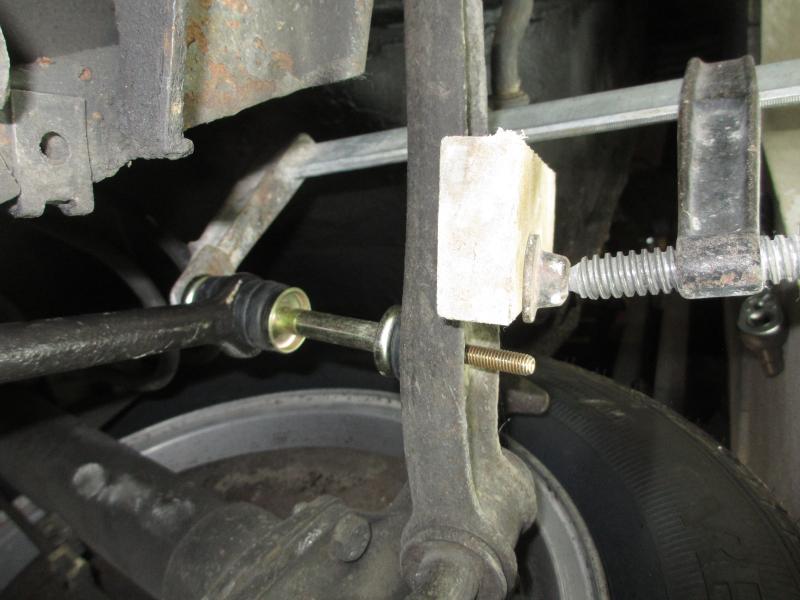

Das Gasgestänge habe ich gerichtet, auf exakte Länge eingestellt und montiert. funktioniert. 2tes Gestänge war noch am Vergaser befestigt...
DIe Gummilagerungen der Querstrebe sind auch montiert - Schraubzwinge sei dank...

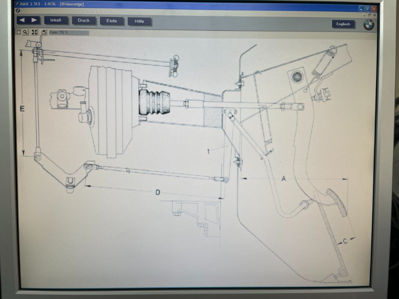

Hallo, ich hatte geschrieben das ich die exakte Länge der beiden Gasgestänge eingestellt hattee - nur weis ich leider nicht mehr welche Quelle ich herangezogen hatte und finde nirgends die Längen der beiden Stangen welche beide an den gelagerten Verstell-Mechanismus eingehängt werden.
Falls die jemand kennt wäre ich da sehr dankbar. Gruß Thomas

hab es noch auf meinem alten PC gefunden der ja ausschließlich für diese Rep-Anleitung (CD) verwendet wird da bei >480MB Arbeitsspeicher die CD nicht startet)... in der Gruppe 35 -090 Technische Informationen; http://web.archive.org/web/201706281944 ... l#refertoc

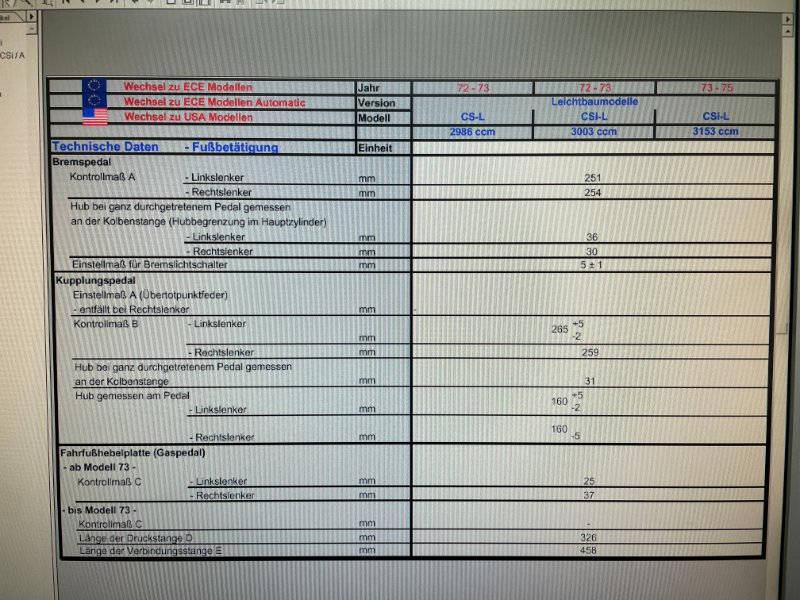

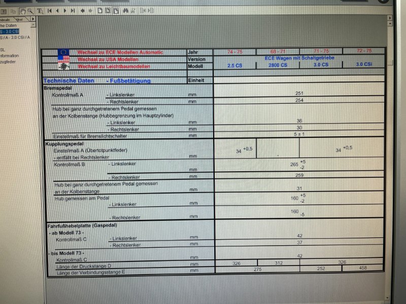

lade später ein Foto mit den Werten für die Modelle hoch falls jemand nochmal danach suchen sollte...

hier noch die Einstellwerte (längen) Gasgestänge:
