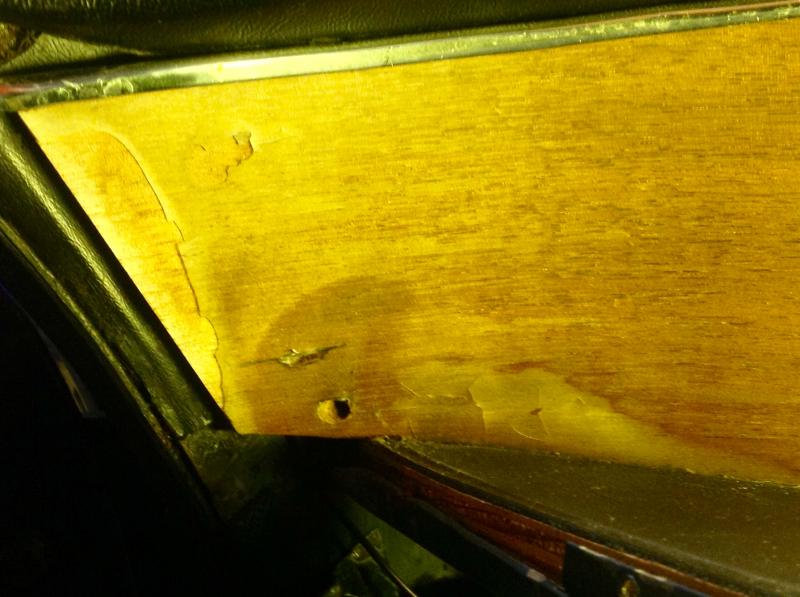

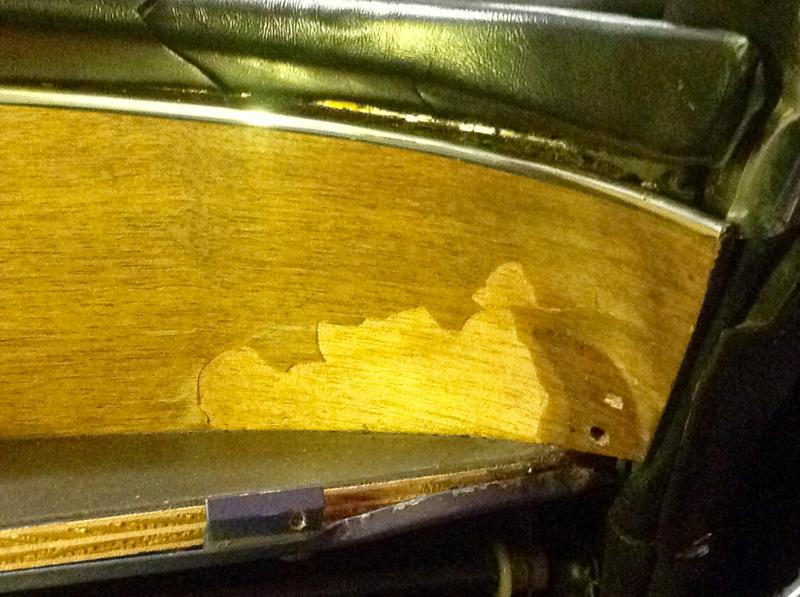

Hallo E9 Fans,
die beiden senkrechten Holzteile des Armaturenbretts von meinem CS sehen nicht mehr wirklich gut aus. Meines Erachtens blättert der Klarlack ab. Muss ich die Dinger zum überarbeiten ausbauen? Wenn ja, muss die Frontscheibe raus? Das Instrumentenkombi und die Hutze hab ich momentan wg. Tachoüberholung ausgebaut. Für ein paar Tips wäre ich Euch sehr dankbar.

- Dekoleiste Armaturenbrett rechts
- image.jpeg (76.32 KiB) 3801 mal betrachtet
- Dekoleiste Armaturenbrett links
- image.jpeg (62.63 KiB) 3801 mal betrachtet
Re: Armaturenbrett Ausbau senkrechter Holzteile
ich hatte die meinigen ausgebaut und renoviert.
Ich kann mir nicht vorstellen, dass man das vernünftig in eingebautem Zustand machen kann. (in den Ecken schleifen, abbeizen,..)
Es gab 2 tückische Themen.
Zum einen ist der Werkslack sehr resistent.
Und zum anderen geht die obere Armaturenabdeckung nur vernünftig rein, wenn die Windschutzscheibe raus ist.
Oder Du baust die Halteklammern der oberen Armaturenabdeckung auf eine Schraubverbindung um.
Viel Erfolg.
danke Dir für Deine Antwort. Ich werd die Scheibe wohl raus machen.
Ist aber eine Winterarbeit, jetzt kommt das Teil erst mal wieder auf die Straße und muss sich in diversen Rallyes beweisen.
Viele Grüße.
