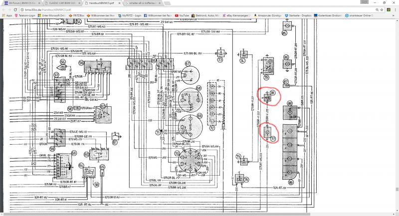

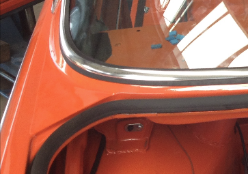

Anbei ein Bild, links unter dem Kofferraumschanier sitzt der Schalter. Wenn das Schanier mit dem Deckel abgebaut wurde, brennt die Lampe also.
Die Lampe sitzt in der Mitte der hinteren Spritzwand, unter der Hutablage.
Bildschirmfoto 2017-05-02 um 22.27.23.png (181.13 KiB) 2464 mal betrachtet

bei mir ist der Kontaktschalter unterhalb des linken Kofferraumscharniers. Sieht genauso so aus wie ein Türkontaktschalter.
