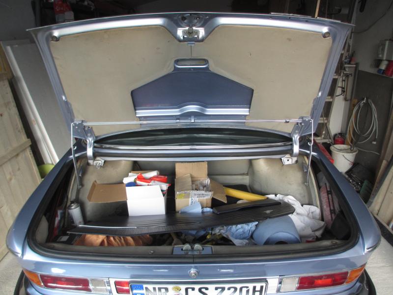

Hallo, ist es möglich die Schließ/Öffnungskraft des Kofferraumdeckels einzustellen? Falls ja, wie? Habe in der Rep-Anleitung dazu nichts gefunden.
Bei mir verhält es sich so das beim Öffnen der Deckel recht schnell und kräftig für 15cm aufspringt; ab 3/4tel weg geht er auch "von selbst" bis an den Endanschlag;
beim schließen ist es so das ich ab 1/4tel weg zum Schloss hin ziemlich viel Kraft benötige um den Deckel bius ins Schloss zu drücken. Das könnte / sollte m.E. leichter gehen.
Ansich gehen die Scharniere leichtgängig; der Deckel liegt gut im Schloss und passt allgemein recht ordentlich.
Danke + Gruß Thomas
