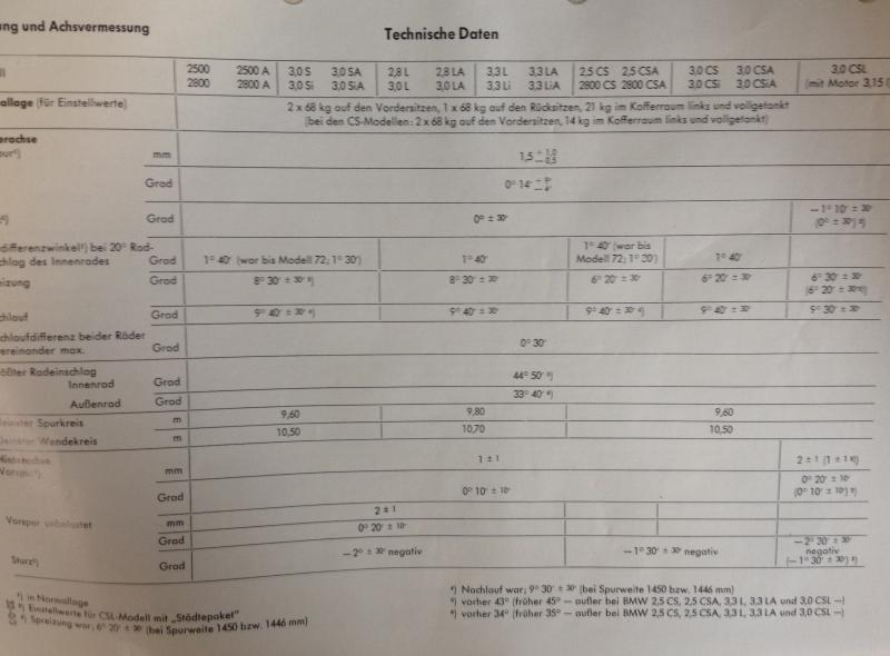

Hallo Leute,
bin bei meiner Suche im Forum nicht wirklich fündig geworden und auch Meister Goggel bringt keine Ergebnisse.
Hat irgendwer für mich die Daten zum Einstellen der Vorderachse ?

Hoffe das hilft dir weiter?! VG aus Augsburg

Hier die Einstellwerte
