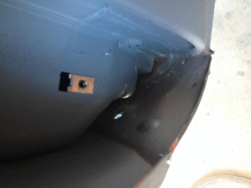

bei meinem Wagen fehlen die Schottbleche vorn. Wie werden die Teile genau befestigt? Ich kann nirgens Befestigungen finden.
Schottblech befestigen
Re: Schottblech befestigen
In der A-Säule sind 2 Löcher für Klemm-Muttern, dazu passend 2 Löcher in den großen Schottblechen für Karosserieschrauben 6,3x 16
Die beiden Schottbleche darüber werden angeschweißt
- image.jpeg (36.17 KiB) 2896 mal betrachtet
Ahhhh, sooo soll das sein!!!
Vielen Dank für das Foto.
