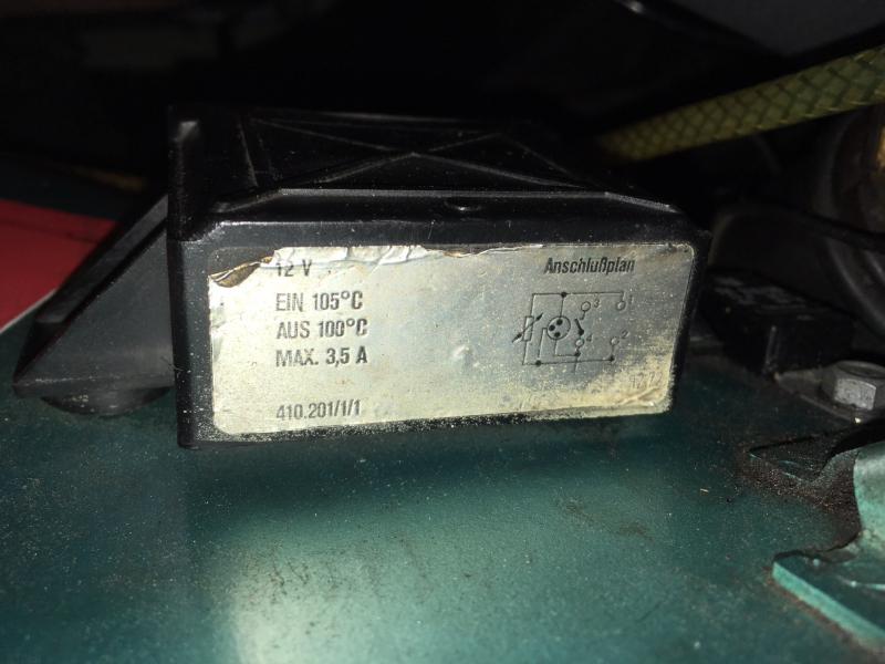

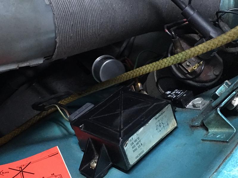

die Automatikmodelle und Modelle mit Klimaanlage haben ja einen elektrischen Zusatzlüfter verbaut. Der Lüfter sitzt vor dem Wasserkühler und eine schwarzes Steuerrelais befindet sich rechts im Motorraum.
Relais im Motorraum 1

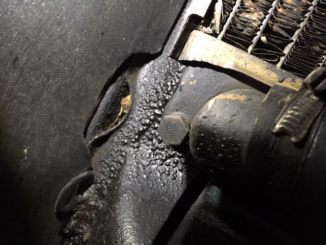

Frage: wo im Fahrzeug ist der Temperaturfühler verbaut der das ganze System steuert?
Am Kühler unten sitzt er nicht. Siehe hier:
Danke für alle Hinweise.

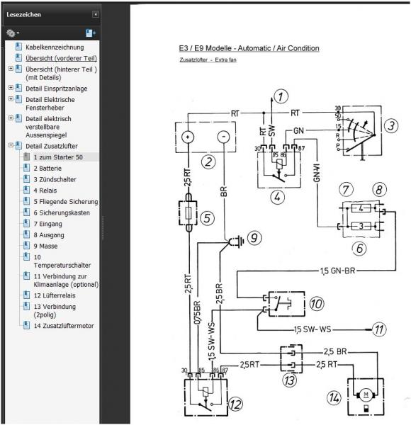

Hier noch der Schaltplan des Lüfters
Schaltplan Lüfter.JPG (48.15 KiB) 4979 mal betrachtet
Ulrich 3.0 CSA
Beiträge: 235
Wohnort: Ruhrgebiet
Re: elektrischer Zusatzlüfter: wo ist der Temperaturfühler ?
Beitrag von Ulrich 3.0 CSA »
Zur Info: das elektrische Zusatzlüfter-System ist an den Temperaturfühler am Thermostat
mit angeschlossen
