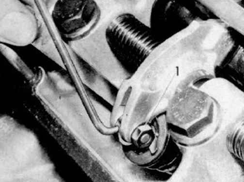

Bordwerkzeug Ventileinsteller
Verfasst: Mi 26. Jul 2017, 16:56
von TomHom
meinst sicher dieses Teil, oder?
Nimm den Durchmesser vom Loch im Kipphebel ab:
Kipphebel Einsteller.JPG (40.73 KiB) 13878 mal betrachtet
Foto Quelle BMW E9 Werkstatthandbuch
Die Form nimmst Du von der Aussparung im Werkszeugkasten, besorgst Dir den entsprechenden Rundstahl (ich habe früher immer Nägel genommen und entsprechend gebogen) und versuchst es einmal. Falls das Resultat nicht befriedigend ist melde Dich nochmal.

Der Durchmesser ist 3 mm.
